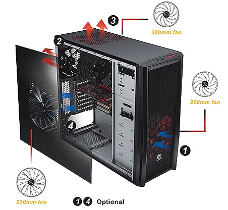

Mam tuhle CASE co je na obrazku. A potrebuju ji obsati nejakym velkym a tichym ventilatorem do bocnice.
Zde pisou ze to je az pro prumer 230mm, cim vetsi tim lepsi pro me. Tak bych potreboval nejaky takovyhle sehnat. Je mi jedno jestli bude podsviceny nebo ne ale jedine cervenou barvnou.
Nebo nejake jine napady co tam napasovat?

o 11.09.2010, 12:47 | Luboš1
dej saharu z auta a mas to :-)
o 11.09.2010, 12:48 | Ghofig
230mm je dost divnej rozmer...
Mmch ja jen z prakticke zkusenosti. Vetraky na bocnici jsou vzdycky pomerne dost slyset...
o 11.09.2010, 12:57 | Knightey-
Mam tam ten odnich nahore cerveny a ze zadu obyc cerny.
Prave ze je to dost na howno rozmer a nasel jsem jeden jedinej vetrak a to modre podsvicenej :(
Mozna kdyby tam slo dat i 220mm tak by mi to nevadilo :)
A tyhle velky vetraky maji pomale otacky (okolo 800ot/min) takze jsou velmi tiche.
A kdyz prave sezenu nejaky takovyhle velky, bude to chladit CPU, RAMky, chipsety a vga :) Coz je velka vyhoda.
o 11.09.2010, 12:58 | Bladzej
všeobecne větráčky Noctua jsou tiché, ale dost si za to připlatíš - 500 za jeden kus.
Osobně bych tam nic navíc nedával, čim míň větráčků, tim tišší, takže bych nechal pouze 1+2 na průvan a zdroj.

o 11.09.2010, 13:08 | Knightey-
Od Noctuy jsem koukal ale bohuzel delaj max 140x140.
Tak uplne o extremni ticho mi nejde navic deska dost dobre umi regulovat :) Spis mi jde o ucinnost.
A vodnika jsem chtel, case na to stavenej je ale co jsem se bavil s lidma co ho maji ci meli tak uz nikdy vice prej :)
Pro nekoho kdo se v tom furt vecne hrabe je to na obtiz. A kort ja kdyz mam kazdych 14dni jinej CPU :D
Ted jsem uz pokoril 4GHz hranici na socketu 775 takze dalsi tyden menim na 1156 a zkusim jinej :)
o 11.09.2010, 13:14 | hanx
podle mě stačej dva kvalitní ventilátory do pozice 1 a 2 plus pořádně vyřešit kabely, uvnitř, aby tam byl maximální průtok vzduchu...
o 11.09.2010, 13:15 | Bladzej
Nebo ještě přidělat dirky na 250mm fan.
větráčky zde v barvách RGB: [ Link ]
o 11.09.2010, 23:40 | Woko_O
ventilator do bocnice nedavat..narusis tak idelani proudeni vzduchu v krabici..jak rika hanx,staci jeden ve predu dolu a druhej dozadu nahoru..a kdyz tam narves nejaky velky a tichy mas chlazeni dobry..samozrejme se spravne udelanou kabelazi v casu.. :)
o 12.09.2010, 00:20 | Knightey-
Sice pravda ale tim velkym ventilatorem budu chladit vsechno, jak jsem psal vyse :)
Jsem testoval na stare CASE kde byla v boku 80x80 jenom. Sni a ci bez ni to byl cca rozdil 5°C na CPU :)
o 12.09.2010, 00:53 | hanx
tak potřebuješ chladit všechno, nebo CPU? Pokud chceš co největší chladící výkon pro CPU a nechceš vodníka, tak musíš co nejvíc optimalizovat průtok vzduchu...
Tím, že nasadíš větrák do bočnice uděláš nějaký víry a navíc, dovnitř ti bude hnát vzduch víc větráků než ven, ty co to ženou ven nestačej všechen horkej vzduch vytlačit, tím pádem se tam bude hromadit... a pokud bys obsadil všechny pozice, taky nevěřim že by to dělalo dobrotu..
prostě dej to 1 a 2 stejnej typ větráku, vyřeš co nejlepší průtok vzduchu k procesoru (svázat kabely, reorganizovat pevný disky a ostatní HW atd.) a měl bys bejt v pohodě...

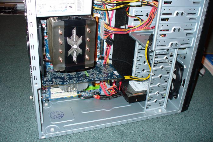

takle jsem to pořešil já. ventilátory jsou 2 kusy 120mm a když je pustim na plý výkon, tak dokážou udělat pěknej průvan. velkym nepřítelem je prach :/
foto k příspěvku  od Bladzej
o 12.09.2010, 16:22 | Knightey-
V te CASE jsou prave pouze dva vetraky ktery tahnou vzduch ven.
