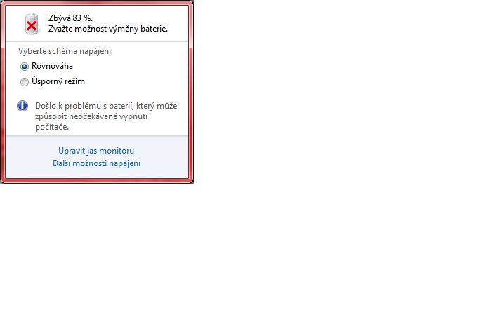

Kluci,poradte prosim..uz 3x se mi stalo,ze mi pc 3 neocekavane se vypl.ted koukam a pise mi to hlasku,ze je spatna baterie...notas je stary 8 mesicu,je to na reklamaci? Kupoval sem ho u Alzy,takze asi marny boj,ze? Baterii vzdy pravidelne nabijim,pokud ukazuje vybiti a vzdy do plna,pak jedu zase na baterku.
Muzu s tou baterii udelat nejaky ozdravny rezim?

o 11.09.2010, 08:31 | cupra.165 | Upraveno: 2010-09-11 08:46:18
Je to jak pises. Jak to mam spravne proimte delat? Mit ho na nabijecce porad neni problem pro me.

já bych tu reklamaci zkusil.. nevypadá to, že by ztratila kapacitu, ale spíš, že je s ní nějakej jinej problém... Mohly by to bejt i kontakty nebo tak něco.. Ta záruka 6 měsíců na baterii je ihmo na ztrátu kapacity... Co jsem dělal v servise NTB tak jsme vyměňovali baterky v normální dvouletý záruce, pokud jim maximální kapacita poklesla pod 89 - 87% nový baterky

Kapacitu neztratila,to je pravda,vetsinou zvladne cely cyklus,porad vydrzi tech 1,5h ,ale 3x uz mi necekane vypla notas

Ted sem jeste vypozoroval,pokud baterku vyndam a zacvaknu zpet,tak hlaska zmizi a pc se nabije normalne a na baterii jede taky normalne. Pocitac vypnu,zapnu a zase tam ta kontrolka s hlaskou je . Muze to byt zpusobeno tim napajenim baterie?

No napadá mě způsob jak to zjistit... Pokud máš někoho se stejnym NTB (stejnou baterkou) tak to můžeš zkusit proházet. Jebo baterku do tvýho ntb, tvojí do jeho. Zkus i nabíječky.
Pokud ne, je zbytečný řešit příčinu sám, rovnou to pošli do servisu. Na 99% to odstraněj na záruku. A pokud by to v tom servisu chodilo jako u nás, tak na 110% :-D
EDIT: Záruka na baterku jako takovou, že bude fungovat, jsou klasický dva roky. Těch půl roku je záruka na kapacitu baterky. Když ti po roce a půl ten ntb nebude baterku detekovat, nebo nějakej jinej problém krom kapacity, normálně ti jí vyměněj.

Tak abych to dokoncil,baterie byla vymenena v zaruce. Se servisem ACER velika spokojenost. Zavolal sem na jejich infolinku,popsal zavadu,nadiktoval chlapikovi adresu,dostal sem cislo opravy, do 2 dnu napsal svoz PPL na jejich stredisko do Brna, hned po prevzeti mi prisla sms i email o prevzeti,za 2 hodiny oprava zjistena,nasledujici den zprava ze zbozi se odesila ke mne.Celkove tato anabaze trvala 5 dni,coz je uplne super. Muzu rici,ze se nebojim koupit v budoucnu dalsi Acer.
