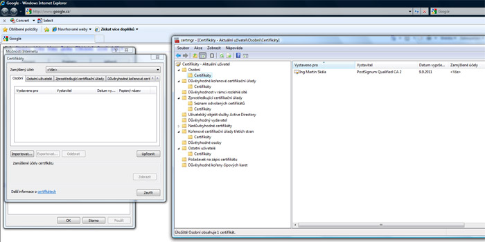

Tak jsem si dneska na Czechpointu hrdě zařídil certifikát, obdržel jsem mailem odkaz na dva soubory (.cer a .pem) a jdu to nainstalovat. Otevřel jsem si Windows Mail, dám přidat certifikát (stejný dialog jako v IE), všechno v pohodě, přidal se, uložil se do příslušného úložiště a je zobrazen v seznamu certifikátů (i se mi podařilo podepsat jím mail). Nicméně nejde mi smazat/přesunout ten původní zdrojový soubor .cer (a přesunout ho chci, neboť jsem ho měl uložený v nějakém TMP adresáři, který jsem potřeboval smazat). Říkám si - nevadí, prostě smažu nainstalovaná certifikát (třeba přes konzoli "mmc") a naimportuju ten soubor .cer znova z jiného umístění (přesunul jsem ho do C:Windows). Import proběhne zdánlivě úspěšně (aspoň podle hlášky)... jenže certifikát v seznamu certifikátů vidět není a podepsat zpráva už taky nejde :-( Co dál? :-)
o 09.09.2010, 23:46 | Mr.Scully
Ještě abych to upřesnil - viz screenshot. Vpravo manažer certifikátů (ten můj tam normálně je vidět mezi "Osobními", i po tom smazání a následném druhém importu z jiného úložiště), vlevo je okno IE, který ten certifikát nezná a tudíž ani neumí použít, to samé platí pro Windows Mail.

Tak hodinka googlování a přišel jsem na to :-) Nějak se ztratila vazba na soukromý klíč. Naštěstí jsem měl zálohu alespoň toho prvotního soukromého klíče (který patřil ještě k té žádosti, co jsem nesl na Czechpoint) a tu jsem nesměl obnovit do "Certifikátů", jak jsem se domníval, ale do "Požadavků na certifikát". Pak už ten nový certifikát šel konečně přeinstalovat. No nic. Díky těm 20 lidem, co si to aspoň přečetli. Já jdu spát :-)
