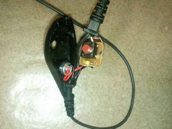

zdarec, upravuju si sluchatka k vysilacce (obyc rucce) a mam jedny origo motorola sluchatka (headset) s tlacitkem a jeste jedny co tlacitko nemaj pro klicovani a chci si ho dodelat. Sluchatka co tlacitko maj, tak po rozkuchani maji uvnitr neco jako odpor, ale po promereni sem na soucastce nic nenameril, jen mikrofon ma asi 1700ohmu. Pozna nekdo co je ta soucastka zac, abych si ji mohl koupit (mam zitra cestu do Liberce, kde maji elektrosoucastky).
Jedna se o tu zlutou potvoru

o 07.09.2010, 21:59 | kacer111
No 100% je to kondenzátor.
o 07.09.2010, 23:00 | walish
taky myslím,že to je kondík

je nejaka sance,jak zjistit jeho parametry? Treba prave podle toho ze je zlutej? Popripade k cemu tam je?-vetsinou se paralelne pripojuje pres tlacitko odpor...
o 08.09.2010, 07:38 | Pavel 528
pokud nenameris zadnoy odpor,bude to kondik,pokud mas multimetr,co umi merit i kondiky,tak ho na jedne strane vyletuj a zmeris hodnotu,bude mit zrejmne par nF ci pF
o 08.09.2010, 07:46 | ACEMajky
Tak bohuzel muj merak umi max ohmy a pak kontrolovat tranzistory....
Zajimave je, ze kdyz zmerim sluchatka na kterych chci udelat tlacitko (pouzivaji jenom VOX-automaticke klicovani/vysilani a to se mi nehodi), tak odpor na mikrofonu je nejakych 1300ohmu a tyhle po stisku tlacitka maji na jacku 1300ohmu (zajimavy je, ze vcera vecer sem nameril na mikrofonu - primo na mikrofonu 1700ohmu), cili me napada, ez tam je kondik proto, aby po stisku tlacitka mel mikrofon vetsi odber a tim vysilacka zapla klicovani...
jiak to nechapu, jakto ze po pripojeni sluchatek bez tlacitka by vysilacka nezacala hned klicovat, ale zacne klicovat az kdyz se zapne funkce VOX a rozpozna nejaky hovor - kurnik, sem z toho nejaky ovelaky zmeteny
