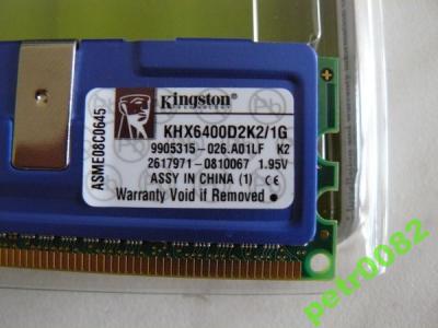

Poridil jsem pameti DDR2 Kingston HyperX 2x 1GB, ale po nasazendi do desky a spusteni se mi zobrazi pouze polovicni hodnota 1GB, kdyz tam necham jen jednu tak 512MB. Snad nejake nastaveni v BIOSu to neovlivni ne?

bacha na znaceni... to cislo, co je na kazdem modulu je celkova velikost. takze je to spravne. jsou to dva moduly po 512mb...

a to ti v nejake prodejne prodali jako 2gb...?
o 06.09.2010, 22:41 | michal_smsmsm (A)
podle jmena na fotce, to tipuju spis na nejaky inzerat/bazarove zbozi nez jako nakup v prodejne....
o 07.09.2010, 02:44 | Beam | Upraveno: 2010-09-07 02:57:39
tu je to:

Hej tak to je mazec, prodat 2x512 jako 2x1G. Jsem zvedavej jak se k tomu postavi prodejce. I kdyz znaceny to ma Kingston teda dost blbe.
