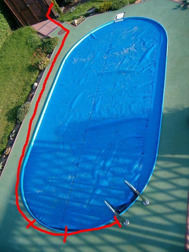

Máme zapuštěnej plastovej bazén s pískovou filtrací. Filtrační okruh je samozřejmě pod zemí a po 6 letech začal téct. Problém je, že nikdo přesně neví kde, jediný co jsem s jistotou vyspekuloval je, že je to mezi výstupníma tryskama a filtrem, což je asi 12m dlouhá část. Už se to delší dobu pokoušim vyřešit tak, aby se to nemuselo úplně celý rozkopat (mezitim neustále uniká voda a radši ani nechci vědět kam teče, takže je to potřeba rychle vyřešit). V US maj na tohle kamery, ale tady když jsem obvolal pár firem, tak se mi všichni vysmáli že nic takovýho neexistuje a že jediná možnost je to celý rozkopat a předělat, nebo ten okruh odstavit, ucpat trysky a natáhnout novej s jednou novou tryskou vedle skimmeru, což je pro mě nepřijatelný. Neřešil někdo s bazénem podobnej problém, případně nevíte o někom kdo se v hledání těch prasklin opravdu vyzná? V US se přímo jen na vyhledání místa kudy to teče specializuje hromada firem, tady jsem nenašel ani jednu, zdá se že to všichni řešej rozkopáním půlky zahrady...
Červenej klikyhák na fotce značí místo, kudy jde ta špatná trubka.

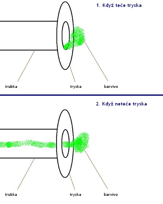

Trubky jsou PVC jestli si dobře vzpomínám. Celej ten bazén kromě povrchový úpravy okolo něj dělal Albion, neni to "co dům dal". Mizí toho hodně, už ani nemam přehled protože když neběží filtrace tak ty trysky ucpávám, ale bude to tak 5-7cm denně, bazén je 7x3,5m. Tak jak jsem napsal to poznám, když se to barvivo odsává tryskou kamsi za ní pryč, je jasný že tryska drží... Asi jsem to špatně popsal, tak radši hodim video kde dělaj to samý

JP: nechci se hádat, ale podle mě nepoznáš. zaprvé tady to barvivo pouštěli podle mě do jakýhosi skimmeru. a ty jsi psal že ti to mizí mezi filtrací a vratnou tryskou. a i kdyby si to timhle způsobem chtěl zkoušet, tak tim stejně nic nevykoumáš, tim zjistíš maximálně jestli ti saje nebo nesaje čerpadlo. s tou prasklou tryskou jsem to nemyslel že by z toho stříkala voda proudem do okolí, ale prostě tam může být vlásečnicová trhlina skrz kterou voda jen prosakuje a po kapkách odkapává. to timhle způsobem vůbec nezjistíš protože v poměru na množství vody která proteče a množstvím toho kolik zmizí je zmizení tak minimální, že to nepoznáš. ale když ti to takhle kape celej den tak už to celkově poznat je. snad jsem to napsal srozumitelně :-)

Tam jak je na fotce zelenej "kroužek" je dole spoj, přes kterej se vypouští voda z okruhu při zazimování. Tam když to ucpu, teče to dál, takže problém je mezi tryskama a timhle, ta větev s filtrem je v pořádku.

Pořád jsem asi dobře nepopsal to s tim barvivem - mam stejnou stříkačku jako v tom videu. Filtrace je vypnutá, tzn. voda všude stojí a v tu chvíli jenom teče pryč tou dírou. Jestliže vypustim trochu barviva před trysku, proud vytvořenej tím jak vytéká voda to barvivo unese směrem k místu, kudy vytéká. Když koukám kam ten proud barvivo unáší, vim kde je díra. Jedinej problém je, že vidim jenom asi 20cm za trysku (s brejlema na potápění a baterkou), pak je tam "T trubka" (nebo jak se to jmenuje), kterou to barvivo teče směrem k filtraci (ne směrem k zbylejm dvěma tryskám).
