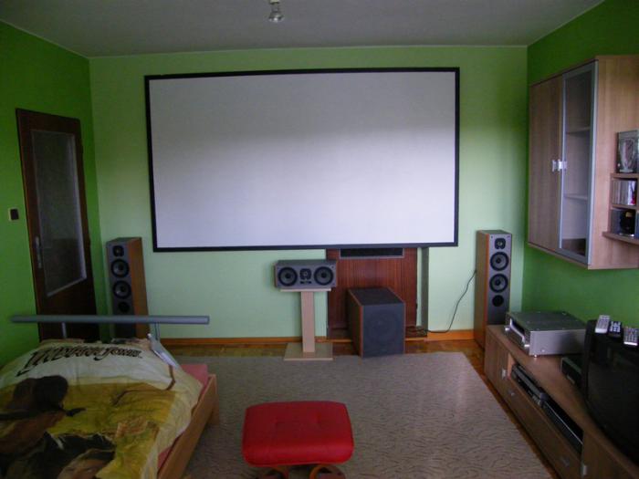

Když sem minule, viz. [ Link ] dával foto nových komponent k DK, někdo chtěl vidět až to bude hotové. Tož fčíl je hotovo :) Teda hotovo, spíš zapojeno a nastává dloooouhá doba než si ho nstavím a naladím, tak jak má. Jinak, úhlopříčka je 300 cm.

Schovat kabely a a centr ideálně na držák na zeď a nebo na méně mohutný stojan, tohle vypadá blbě.

Kabely schovanů sů, akorát ten jeden od napájení SW mám bokem, dám na něho eště prodlužku a natáhnu ho nekde po zemi, ať nejde vidět. Teď ale žádnů po ruce nemám... Stojan zatím zostane jak je, časem sa udělajů nové, aj na zadní repra, v inčí barvě.

Ještě mám výhrady k umístění repro, ale koukám, že pokoj není zas tak moc velký takže si nejde vyskakovat a dávat repro víc do prostoru. Otázka je zda na tak malý prostor je ideální úhlopříčka 300cm

Jo, bohužel, je velký jak je velký, s tím nepohnu. Ideál to není ale co nadělám. Nevím jestli je najideálnější velikost, doteď sem měl 185 cm a jak mně to přišlo když sem to kupoval nové jako obří velikost, po 7 rokoch mně naopak přišlo jako malé. No a když sem teď pověsil tuto 300 cm, tak mně už zrovna teď jako obří nepřišla.. :) Tak su zvědavý jak mně bude připadat po pár rokoch.

místo židličky uprostřed tam dej tu postel ;-)

No tak to určitě ne :) Takto mně to vyhovuje.

akorát se asi blbě vchází těma dveřma za tím plátnem ne? :))
Jinak je to pěkný.

Pekys : No, trošku :) Ty sů prostě "zazděné, chodí sa těma druhýma.

Nějak nechápu tak obrovskou úhlopříčku v tak malém prostoru, jinak celkem dobrý.
A dát jinam tu postel.

bedny v rohách, to bude veselo:-)
o 07.09.2010, 09:25 | RadekFM
BULOH: Ta velikost je uplne v pohode, ale je to dost vysoko, staci tak 40-50cm od zeme, aby byl stred bliz urovni hlavy. Lepe se na to kouka.

BULOH : Velká ti přijde, pokud byls doteď zvyklý čučet na třeba 82cm TV, jinak fakt ne :) A co máte furt s tů posteků ? Kam bych ju měl dat ? Doprostřed, aby mě furt zavazala a neměl sa tak jak dívat na filmy ? :)

ruffrider : Proč ? :)

bude ti to dunět)ale třeba se ti to bude líbit:-) )

Z technického pohledu úplně blbě. Všechno. Tohle je jen aby to něajk hrálo.
Jak - to je na dlouhé povídání a ještě delší peníze.

Zdeny60 : Jo, ideálně by to bylo jinak, ale nekradu, bohužel. Takže to je jak to je.
ruffrider : Definitivně uplně přesně takto ty repra vč. sw možná nebudů, bude sa s něma pravděpodobně v rámci cm hýbat a točit. Zatím sem sa k nejakému nastavování ale nedostal, momentálně řeším držák na projektor... Nicméně nejaké úpravy, dovybavování a bastlení pokoja už nebude, to zas jo.

Problem nastane az projektor das ke stropu, aby sis nestinil a pak dozenes skoseni obrazu digitalne upravou v projektoru, tim nebude sedet rozliseni bod na bod a prijdes o ostrost obrazu. Tohle je problem projektoru ktere nemaji posouvaci optiku, resenim je promitat prez zrcatko.

VladaTDI : Zrovna aktuálně toto řeším, ale přesně naopak než bych čekal. Jak to popisuješ sem měl řešený starý projektor - obraz vyrovnaný Keystonem. U tohoto sem sa tomu chtěl právěže vyhnůt. Udělal sem si teda a přimontoval držák dozadu na stěnu tak, aby byl projektor umístěný přímo uprostřed plátna, naproti němu. A mohl tak promítat bez keystonu.
Fakt sem ale první nechápal, když sem ho tam položil a zapnul, proč ku*va promítá enom do horní poloviny plátna a vrchní půlku obrazu mám na stropě ?? On totiž ten projektor nevyzařuje rovnoměrně jak směrem nahoru tak směrem dolu, ale čistě enom nahoru.
Takže teď řeším, jak ho vůbec umístit a vypadá to bohužel na ten keystone. Protože plátno (pravděpodobně) mám moc vysoko u stropu a nezbývá mě tak dost prostoru na projektor samotný. Díky tomu že nepromítá i dolu. Musím to ale eště jedenkrát pořádně vyzkůšat a proměřit, celkem ma toto štve :(

Idealni je v Tvem pripade umistit projektor v ose stredu platna, tim docilis idealni ostrosti obrazu, jinak pokud budes davat projektor ke stropu, pridelej ho tam vzhuru nohama, a obraz otoc v nastaveni projektoru nebo v ovladacich graficke karty, v obojim to jde. Tim docilis ze se ti obraz nebude promitat na strop.

Čteš co píšu ?? Do osy středu plátna ho dat nemožu, protože pak promítá do stropu ! Tak sem si to právěže plánoval ale bohužel..
Předělám držák, zkusím ho dat k tomu stropu s otočením obrazu a snad to vyjde. Kalkulačka projektorů mě píše že plátno musí byt 22 cm od stropu a já ho mám 22.5cm...

Středem plátna pokud vím neprochází jen jedna osa, ale klidně více. VladaTDI patrně myslí vertikální osu...

Jo tak, tak to sa omlůvám, špatně sem ho pochopil. Já že psal právě o horizontální.
Přesně tak to teď udělám, a uvidím, jestli to tak bude moct byt...
