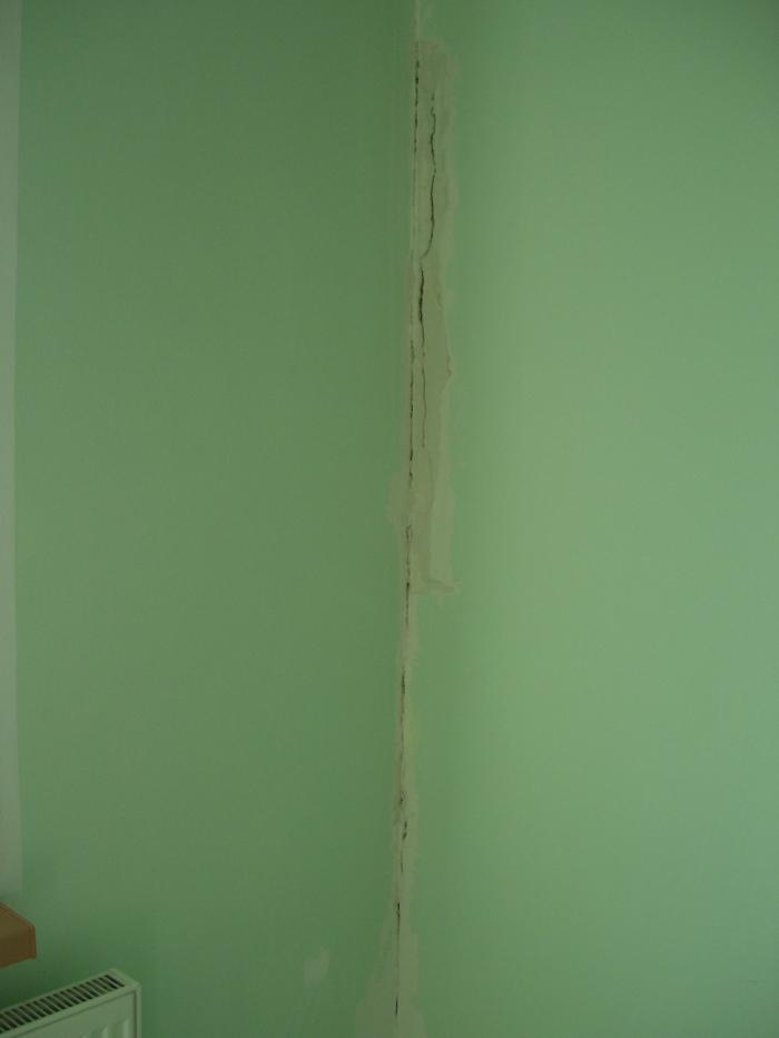

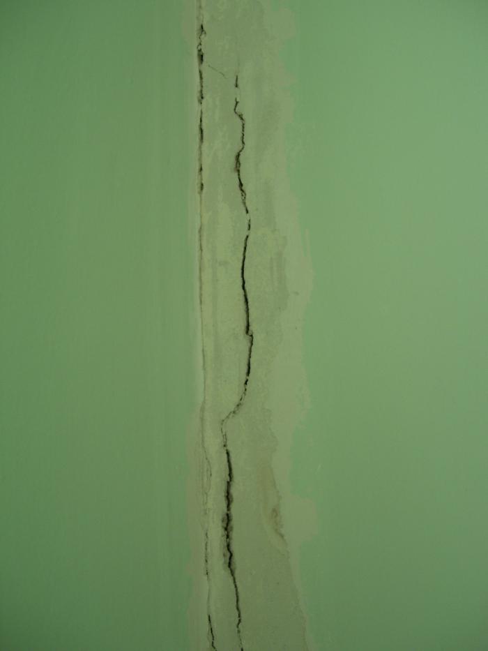

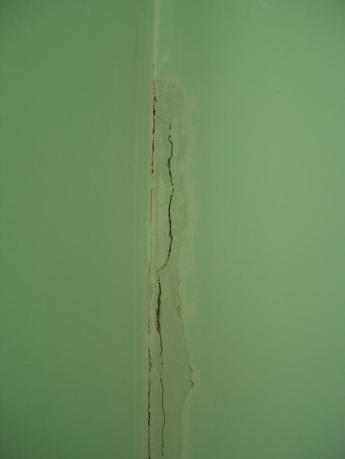

Ahoj, potřeboval bych poradit jak co nejlíp zadělat praskliny v panelu. Je to v rohu místnosti v krajovým bytě. Před tejdnem sem to zapatlal akrylátovým tmelem a stejně to zase popraskalo. Přikládám fotky potom co sem to oškrabal. Předem díky za rady.

o 06.09.2010, 17:03 | tappaja
Jestli to pracuje a vypada to, ze jo, tak asi nic moc nepomuze, muzes vyzkouset vselijaky ty slehany tmely, ale pokud tohle nesundas az na panel a nedas pod to nejakou skelnou sit, tak to asi bude praskat porad.

o 06.09.2010, 17:27 | PK
nemyslel sem to tak, že za tejden popraskal ten panel, ale byla popraskaná omítka, tak sem to zapatlal akryl. tmelem, přes kterej ty prasklinky vylezly. Ale patlal sem to na tu popraskanou omítku, takže to možná mohlo bejt tím. Kdybych asi rovnou takhle oškrábal všechno až na panel a pak to zapatlal, tak by to asi vydrželo dýl.

o 06.09.2010, 18:42 | choze
Knightey - ty si kůň :D
ps. sundat na panel - lepidlo a perlinku, mám to tak udělaný a mám klid.
o 06.09.2010, 19:24 | Pekys
přesně tak, lepidlo s perlinkou a přes to štuk. Síť s lepidlem by to mohla udržet.

o 07.09.2010, 19:16 | PlusOne
chozeho tip by mohl pomoct.
Naši měli něco podobného, sedmé patro a kraj baráku, a dokud se barák nezateplil, praskat to nepřestalo.
o 07.09.2010, 19:26 | FSAL
jako choze, viz z netu [ Link ] : stačí jen prostřiknutí penetračním roztokem,po zaschnutí zastříknout akryl tmelem,po zaschnutí vyškrábnout omítku okolo spáry do hloubky asi 2 mm a šířce asi 5 cm.Spáru namáznout flexi stavebním
lepidlem a po vmačknutí perlinkového pruhu začistit opět lepidlem.Perlinka zabrání dalšímu možnému prasknutí.Po zatvrdnutí uhladit pomocí finální stěrky.
