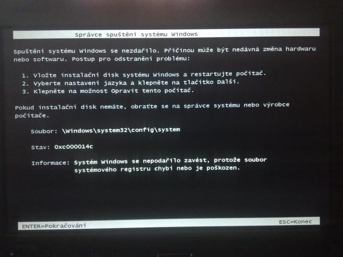

prosim o pomoc, odjel jsem na par dni pryc a hned druhy den se mi po**al NTB :)
Po cca 30min. prohlizeni netu se mi to komplet zaseklo, ani ctrl+alt+delete nic nedelalo, takze jsem to musel natvrdo vypnout.
Ted pri spusteni mi to pise tohle viz foto.
Nikdy s nim nebyl problem, je to Lenovo Thinkpad Type 7449 FXG, cca rok a trictvrte stary.
Cim to muze byt a co s tim? V ntb jsou ofiko Visty home, ale nevim, zda k tomu je vubec nejake CD a i kdyby, bude doma :(
Co s tim?
Moc diky ;)

Pripadne musim pouzit stejne CD s Windowsama, ktere tam jsou nainstalovane, nebo staci jakekoliv Visty?
o 05.09.2010, 18:10 | Darker
Vem nejaky visty home, nabootuj z toho CD a zapni tu opravu, ono si to s tim uz pohraje :) klido stahni nejaky CD z netu, klic k tomu mas a navic myslim, ze ho to ani chtit nebude :)

Lidicky, tak mam zase problem, konecne jsem dorazil domu a ze se na to podivam, jenze zakladni pru*er, lenovo nema CD mechaniku, ani k tomu nemam zadnou externi :(
Co ted?
Kdyz nekde koupim externi, bude to fungovat na bootovani, nebo mi je k nicemu bez windows? Co dal?
Bohuzel ntb mam jen pujcenej a potreboval bych to vcelku rychle vyresit :) nebo da se to nekam odnest, ze by mi to na pockani opravili?

Pripadne poradite tip co zkusit? Nebo neexistuje neco, co bych nahral na disketu? Ext. disketovku do USB tu mam :)

Tak jeste zkousim restore z lonsky zalohy, drzte mi pesti :)
o 11.09.2010, 02:08 | JP
Tam neni Rescue&Recovery? Když mačkáš při/po splash screenu F11? Jinak z externí mechaniky nabootuješ většinou bez problémů. Kdyby to byl jakejkoliv starší model, tak bych ti ho zprovoznil třeba teď, ale přesně od týhle řady už na to nemam věci...:(
o 11.09.2010, 02:11 | JP
CD se k ThinkPadům už pár let nedávaj, je tam ve Windowsech možnost vypálit si jednu vlastní sadu + na disku skrytej sektor s R&R. jestli je to origo instalace, tak tam určitě bude a budeš to moct během hodinky přeinstalovat bez mechaniky nebo čehokoliv jinýho...

R&R. Při nabootovani přes modre tlačitko vetsinou sám najde chybu tohot typu a nabídne opravu bez nutnosti restore. Něco podobného jsem řešil minuly týden. Wokna nenabihaj pac chybi nejaký fajly. Restart - modry button - a hned nahalsil ze v instalaci chybějí nejaký fajly a jestli to chci fixnout. Ok a za 30 sekund už butuju Wokna jako nic :-)

diky moc chlapy :) sam mi nic nenabidnul, alespon jsem si toho nevsiml, ale udelal jsem pres modry tlacitko restore a slape to jako hodinky :)
