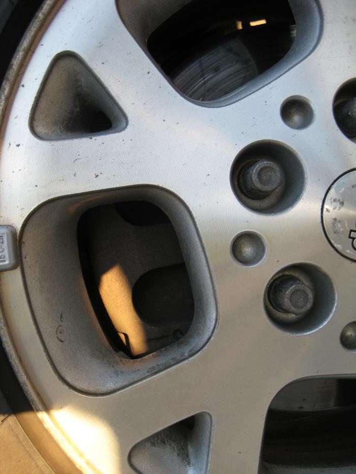

Ahoj vsem renovatorum. Umi nekdo zrenovovat takoveto kola? Je to stribna barva, cely povrch presoustruzen do hladka a zalakovano. A samozrejme lak uz neni co byval. Umi nekdo nebo se podeli s postupem? Nebo je lepsi vymyslet jednu barvu a zakomaxitovat?

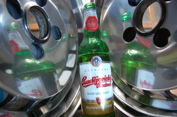

tyhle kola jsme delali na cherokee, nechal jsem je opiskovat, pak striknout barvou, a pak prelestit ty celni plochy. Cele se to zalokovalo a vypadalo to celkem dobre bych rekl, a to jsem je mel mnohem vic vyzrany nez mas Ty.
Ale jinak ten komaxit je vecnej, na to zadnej lak nema, jen je blbe opravitelnej kdyz se skrabne.

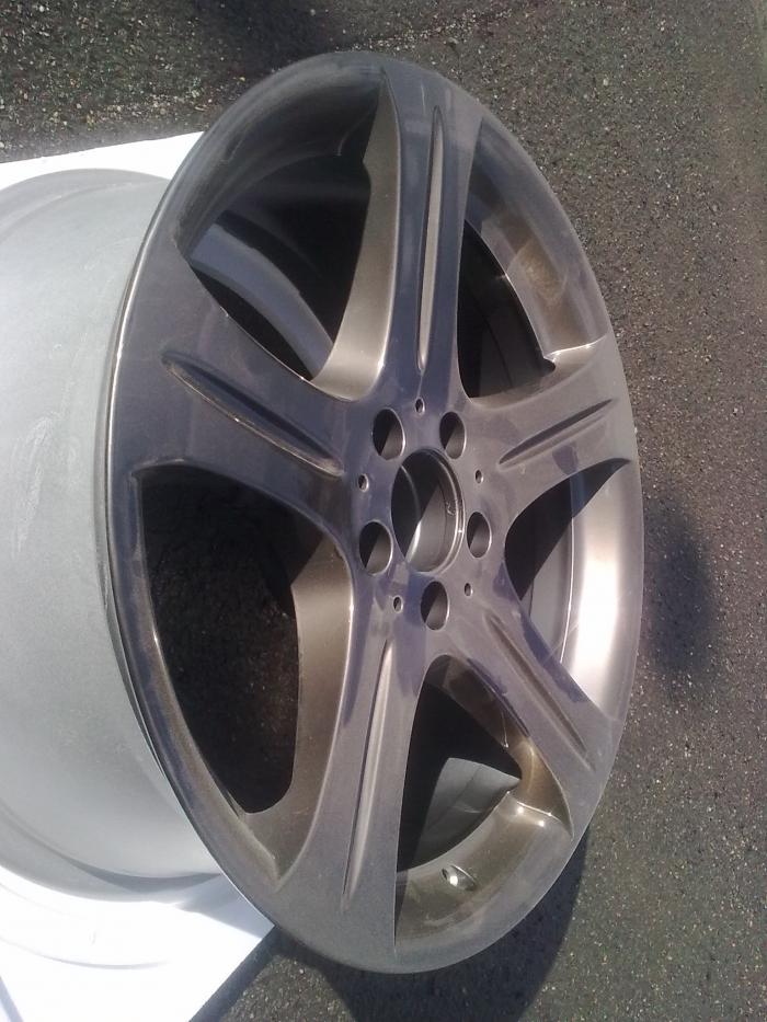

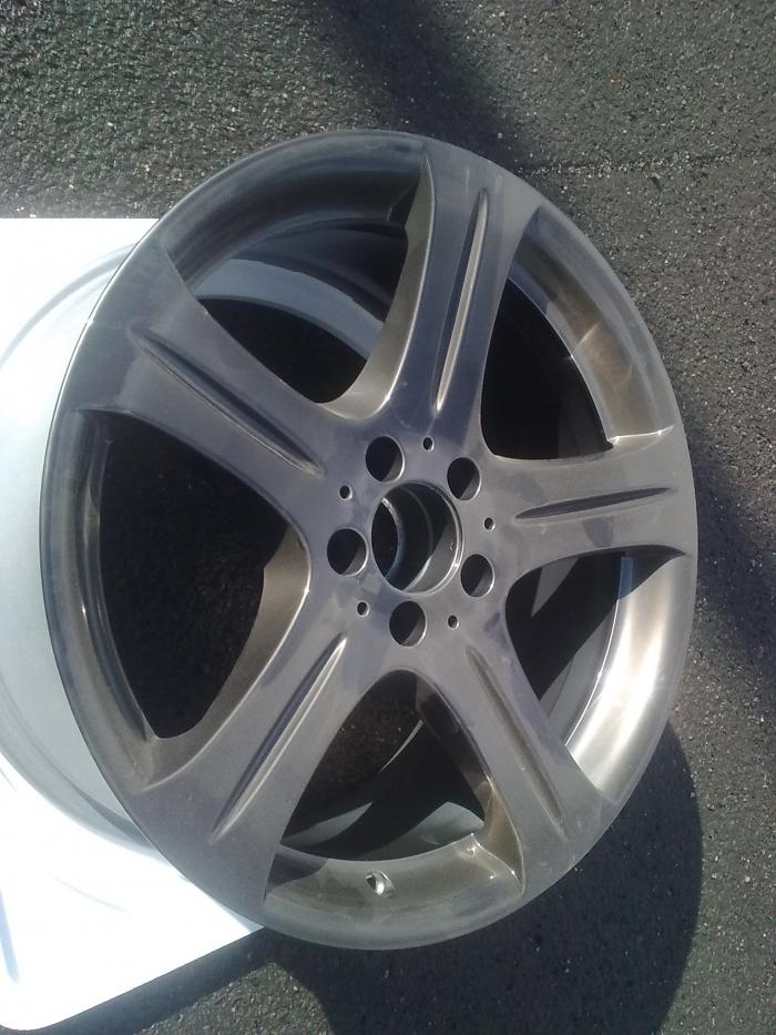

Ted jsem delal jeden pokus, nechal jsem kola na CLS striknout do stribrne, a zalakovat nejakym vypalovacim kourouvym lakem, zkusim nafotit a dat fotky.
o 03.09.2010, 09:35 | H-Honza (M)
je to zapraseny, ale jinak to ma vysokej lesk
foto k příspěvku  od H-Honza

ty kola na jeep jsme delali sami, takze jsme se s tim az tak nesrali, piskovani 400,- lak 1000,- a lesteni asi 1500,- ale byla to proste rychloprace, nikdo necekal ze se v tom bude zrcadlit krabicka cigar nebo lahev piva :O)
Tyhle 18" kola na cls staly asi 4500 komplet, tam uz jsem chtel aby to vypadalo, takze vyvarit a zarovnat skrabance, a ten komaxit udelat poradne plus to prelakovani. Ve skutecnosti to vypada jako takovej ten "gunmetal" odstin.

H-Honza jak to myslíš :D Jinak jak píše honza víše se to dělá.
foto k příspěvku  od Kesam
