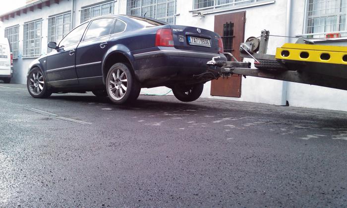

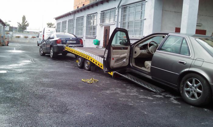

o 30.08.2010, 10:54 | Nismo.Power
V70 první generace ale může mít ještě audi motor což je docela průser..... jinak pokud to bude motor renault nebo dokonce i D5 přímo volvo tak supr, auto funguje jak má a spotřeba kolem 6-7
passat v týhle ceně bude jeden velkej průser sice AFN je jedno z nejpovedenějších ale tak i tak to už bych radši snad zkurvenýho itala než takovouhle past....
kolega servisák bude prodávat B5 s AFN a Syncro akorát neni variant.... ale tak nějak mu to bez větších problémů slouží ale má to najeto opravdu jen 220 a motor už je dost unavenej...
nicméně souboj s amerikou za zadkem včera zvlád vpohodě výjma toho že v 60ti mu nestačily na jížní spojce ani 2 pruhy pomalu :)
apotřeba AFN s podvalem je kolem 6,5.... dá se dostat s AFN i někam na 4,5 ale i passatu spíš 5 a víc ale zase max kolem 7-8
foto k příspěvku  od Nismo.Power
o 30.08.2010, 10:55 | Nismo.Power
