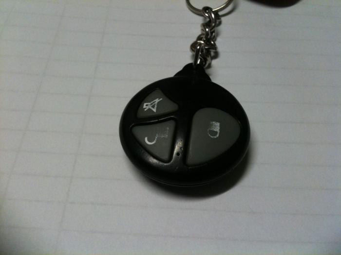

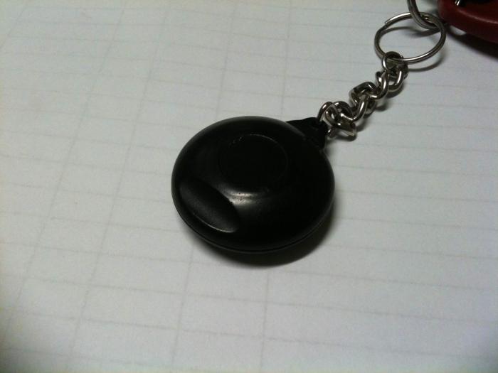

Mamce na aute zaclo blbnout dalkove ovladani, proste z niceho nic ji zacne auto blikat varovkama. Nekdy houkat atp. Na dalkovem ovladani svitili miniaturni cervene tlacitko :) Tak jsem vymenil baterky a den byl klid ale zase to zacne proste zniceho nic blikat varovkama. Kdyz se auto nezamkne dalkovym ovladani tak je to OK ale pak pri odemknuti to zacne houkat.
Proste si to zije svym zivotem (c) H-Honza :D :D
Cili co s tim? Da se to nejak vyresetovat ci nastavit? Ani nevim co to je za dalkove ovladani a od jake firmy.

Výrobce je Portman, jestli Ti to pomůže...

Hmm kdyz ja nemam ani paru kam se dava RJ od toho dalkace :)
Proc mi blikal ten dalkac cervene?

Je vadný mikrospínač zamykacího tlačítka,takže mikropájka a vyměnit,nebo nakódovat jiný.

Měl jsem u jednoho auta podobnou závadu, byl to mikrospínač v jednom tlačítku - to by i vysvětlovalo proč Ti svítí ta červená kontrolka na ovladači - promáčklý mikrospínač.

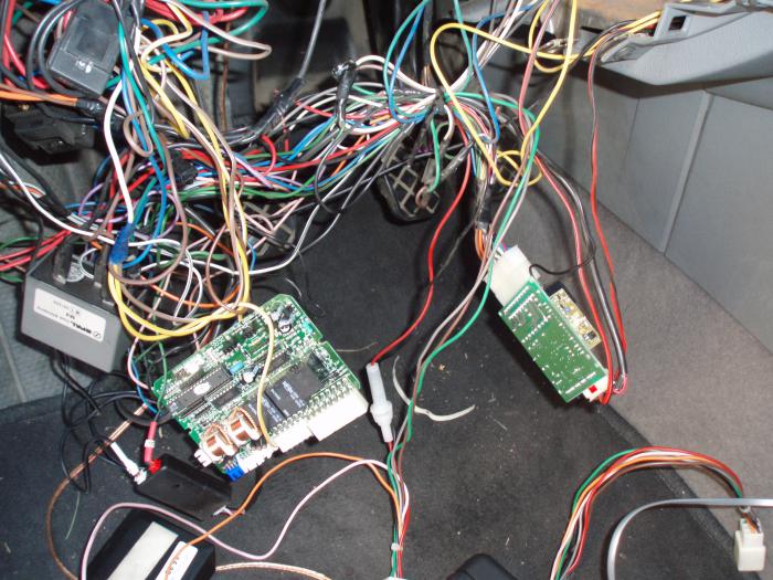

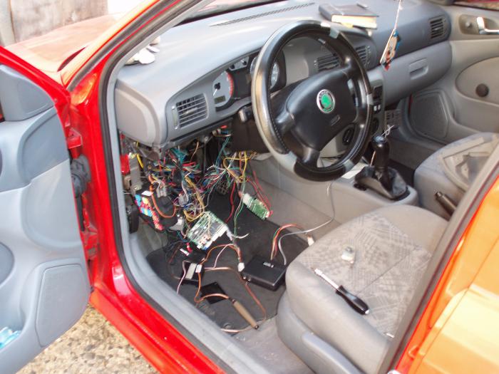

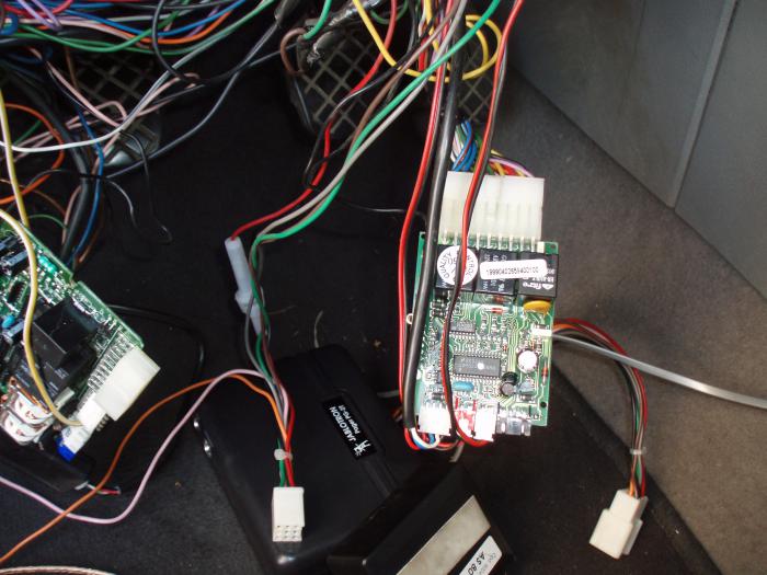

Tenhle mi sem také přijel s tím,že si to žije vlastním životem,za jízdy se spustí alarm atd...
foto k příspěvku  od carelectronic
o 24.08.2010, 21:35 | carelectronic
o 24.08.2010, 21:36 | carelectronic
o 24.08.2010, 21:37 | carelectronic
o 24.08.2010, 21:39 | carelectronic
Prodřené vodiče namotané na volantové tyči,takže,záleží jen na tom,kolikrát otočíš volantem,a žije to jinak :)

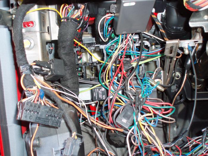

No a z téhle voloviny mi jde hlava už vůbec kolem, to by se mělo zakázat, z toho jsou taky akorát problémy:
foto k příspěvku  od tommas
o 25.08.2010, 08:47 | H-Honza (M)
tyhle rychlospojky jsou maly zlo...
ten kdo me delal alarm s pagerem se vyzival v Kroutilovych (c) spojkach zamotanych do izolacky.
Zadny konektory, pajeni, smrstovacka apod. Na LukeJeepa zamotany vodice do sebe pretahnuty izolackou.
