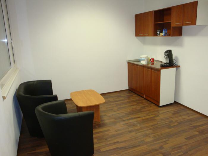

o 19.08.2010, 12:17 | choze

o 19.08.2010, 17:01 | choze
MazliG - tak tomu jsem se já chtěl vyhnout a díky tomu lepidlu se mi to i podařilo.
Bydlím ve starém paneláku, kde je všechno křivý jako kráwa :)
