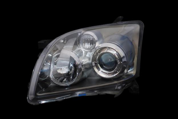

známému nějak málo svítí, má tam origo xenony, nemte někdo radu, jestli tam třeba odcházejí více čočky, nebo to všeobecně blbě svítí??? poznám jako laik odešlou čočku?
o 16.08.2010, 14:35 | fredy
je to r.v. 2007
o 16.08.2010, 14:41 | xenonman
řešíme min jedno auto týdně, běžná věc světla se vysvítí klidně už v 80tis km,
tzn co nabízime, nové čočky vlastní technologie 2x vetší vrstva než originál, nové výbojky pokud ma již facelift model tak má výbojky d4s a jiné tam dam nejdou budu mít skladem za super penize...
vice info u mě na webu
www.bixenony.com
o 16.08.2010, 14:42 | xenonman
nákup nové není moc řešení neb stojí 17tis jedno a závada tam bude vlastne furt stejná jen výhoda, že na to toyota dá 2 roky záruku
o 16.08.2010, 14:53 | fredy
ok, jak by to teda vycházelo cenově a časově, je od Brna
, řekněme repaS ČOČKY A VÝMĚNA ŽÁROVEK, lampy má přesně tyto

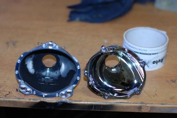

at mí pisne nebo zavolá, zrovna tento tyden jsem tento model dělal :-) najdu někde fotku jak vypadala čočka uvnitr...
o 16.08.2010, 15:14 | xenonman
a tady mas jiz slibene foto, auto mělo najeto "jen" 110tis km
stara vs nova

Znamy problem na Avensisu, probira se to i na toyota klubu. Pan doktor Xenonman pomuze a ma pravdu i s vybojkama.
