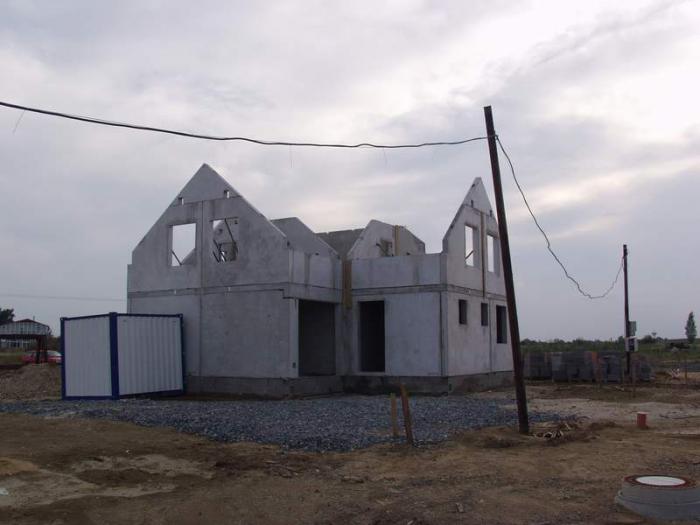

To sem ja. Mame to postavene z liaporbetonovych dilu (beton s keramzitovyma kulickama). Jeden den prijel autojerab a druhy den bylo hotovo i se stropama a schodistem. Pak uz se postupovalo klasicky jako u zdeneho baraku. Zvenku je klasicky zatepleni a omitka. Obrovska vyhoda je v male tloustce sten - nosne 20 cm, ostatni 15 cm, takze oproti cihle se usetri minimalne 40 cm (20 cm na kazde stene) a to je sakra znat na vnitrnim prostoru. Bydleli jsme za 6 mesicu. Po 7 letech nevidim zadne nevyhody.
Bohuzel firma co nam to stavela, uz neexistuje.
P.S. Aregument cihla je cihla je v tomto pripade uplne mimo.
foto k příspěvku  od mrazik

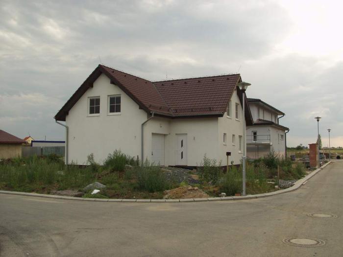

A takhle po vypadalo po dokonceni

Pěkný místo. Ukaž aktuální foto se zahradou.

mrazik: jak jsou na tom termoizolacni vlastnosti a hluková izolace mezi patry a mezi místnostma? Utlumí to těch 15cm, nebo je slyšet že nahoře někdo chodí a vedle v místnosti někdo chrápe?
o 09.08.2010, 11:08 | mrazik
Pekys pokud nahore nekdo chodi, to slyset neni, pokud tam nekdo dupe, tak to slyset je. Nahore mame koberce a behaj tam jen deti. Chrapani slyset neni skrze zed, obecne zvukova izolace mezi mistnostma je slusna. Termoizolacni vlastnosti vice nez dobre a se zateplenim vyborne - cekal jsem ze budou prumerne, ale je to lepsi nez prumer.

Tak to je dobrý, moc jsem těm 15cm nevěřil. Instalace se dávají předem a oni to podle toho odlejou?
A ještě jedna praktická. Jak se do toho vrtá? Je to klasickej panel?
o 09.08.2010, 12:26 | mrazik | Upraveno: 2010-08-09 12:37:36
Dudelina da se to predem podle projektu, ale stejne jakmile odjel autojerab, prochazeli jsme s elektrikarem barak a malovali kde budou zasuvky, vypinace atd. Pak si vzal neco jako karboflex s dvouma kotoucema a jezdil po baraku jak splasenej. Proto jsem psal, ze dalsi postup stejny jako u cihly. Stejne to bylo u vody atd. Staci jen mit dobrej kotouc.
Vrta se do toho dobre, ono to zase tak moc tvrde neni, proste to chce priklep a je to pohoda.
