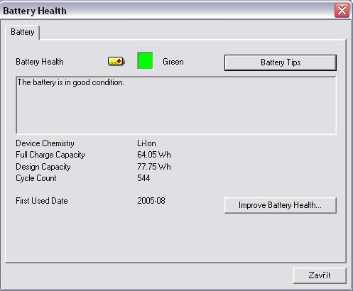

BTW tohle je 5 let stará baterka o kterou bylo staráno tak jak jsem popsal, pořád dá v T42 při šetření 4 hodiny:-)
