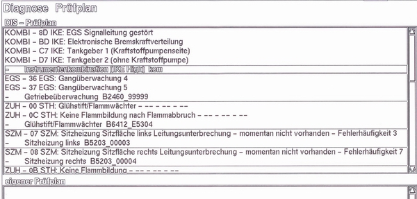

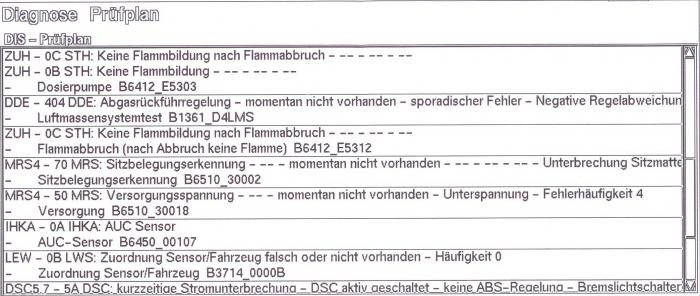

uměl by někdo přeložit chyby týkající se převodovky? Prostě neřadí, vůbec. Ani v nouzáku.

o 06.08.2010, 12:22 | Pekys
potřeboval bych hlavně řádky EGS a ZUH
o 06.08.2010, 12:48 | el.barto
36egs-sledovani prevodu4,37-sled.prevodu5,sledovani prevodovkyB2460 9999,to sledovani muze byt i nejakej senzor,nebo neco takoveho,KOMBI-8D IKE:EGS sinalova cesta(asi kabel)narusena,ae diagnostice neruzumim enom prekladam co tam je,takze si z toho budes muset vyvodit coa jak sam:-)
o 06.08.2010, 13:00 | Pekys
super, moc díky.
o 06.08.2010, 13:01 | el.barto
jo a zuh je nahore ZUH OB STH-zadna tvorba zapalu...cerpadlo6412-E5303 a dal neco ve smyslu po preruseni zadnej zapalB6412-5312,tak doufam,ze Ti to aspon trochu helfne nez sem prijde nekdo kdo tomu rozumi..
o 06.08.2010, 13:06 | Pekys
jj, tam je to odpojeny, spíš jde o to, že převodovka si prostě ani nevrzne. Je uplně mrtvá a převodovkář potřebuje vědět co ta chyba znamená, at ví kde má hledat. Takže to snad pomůže. Každopádně moc díky.
ještě jdu zkusit googlit tu chybu b2460.
o 06.08.2010, 13:08 | el.barto
jo a v tom dolnim je zuh asi zhavici svicka/cidlo zapalovani(ohne)B6412-E5304
o 06.08.2010, 13:14 | el.barto
jo tak to uz nevim,muze to v prekladu este znamenat neco jako kontrola prevodovky,nebo monitorovani ae dal uz nic,toe nejakej kamion?
