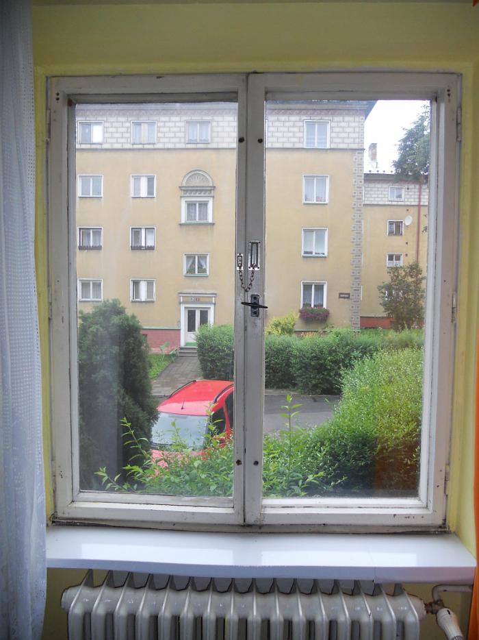

zdar. myslím že by mi tady někdo mohl poradit. bydlíme v bytě,cihlový dům, 30 let staré dřevěné okna. šíleně pod přes ně fouká. nevíte někdo co na to použít aby to přestalo? :) mám tam nalepené takové to těsnění co se lepí i kolem dveří a nějak moc to nepomohlo..(nevím jak to těsnění přesněji popsat:-) ) .. nějaký tip čím to utěsnit? a rady jakou dej si deku nebo hadr pod okno nechci slyšet :) .. předem moc dííky

mám tyto okna a v celém kvartýru jen dvě :-) takže montážní pěna asi taky neprojde..
foto k příspěvku  od dolph

no stejne se mi zda divny ze ti to samolepici tesneni nepomohlo.
Otazka je zda jsi nelem pouzit vyssi profil,ci jsi tam nedal to molitanove misto gumoveho....

BAT: myslíš že to může být tím že jsem tam prcnul to molitanové nebo spíš takové mirelonové těsnění? vysoké moc nebylo.. snad jen 2-3mm
o 27.07.2010, 20:04 | soda
jestli tam mas takove diry jak pises, tak ti jedna vrstva 2mm tesneni nepomuze.
budes si s tim muset pohrat a dat treba dve (nebo tri?) vrstvy na sebe, pripadne sehnat silnejsi tesneni

soda: čoveče to už bych to okno nezavřel vůbec .. už jen s jednou vrstvou to šlo chujovo dovřít.. kurnik musím na něco přijít.. za cca 2 měsíce se nám má narodit prcek a to pro něj asi nebude úplně nejlepší prostředí :(

Poptej se po firmě co dělá silikonové těsnění do oken,měl jsem stejný problém a vyřešeno!
o 27.07.2010, 20:30 | tappaja
no, nam kdysi firma frezovala takovy drazky a do toho silikonovy tesneni, ve finale to stalo za trosku mensi prd... Kdyz na to koukam, a kdyz vidim jaky jsou ted ceny plastovejch oken, vymenil bych to za plast a mel bys pokoj. Teda pokud je to tvuj byt.

Neříkej mi, že když tam dáš třeba P nebo V profil, že to bude foukat...
Pěnový je tady asi naprd...má malej rozsah spáry.

Mno aha, sem to nejak prehlid, kazdopadne za tyhel dve okna v nejakym polskym profilu to nebude silena racha na to, abyses nedomluvil s pronajimatelem, aby ti to treba z 50% proplatil na sleve z najmu, proste mu rekni, ze mu zhodnotis byt, a ze chces slevu na najmu. A jestli se vam ma narodit prcek, tak bych asi na nakou korunu nekoukal. A pokud to neni resitelny takhle, tak se jeste koukni sem
to jsem nasel, kdyz sem hledal tohle penovy tesneni na auto. A protoze ocenis asi bily tesneni, tak v kazdym Baumaxu maji penovy tesneni od TESA. Je to to samy, trosku drazsi, na cely okno v radu stokorun.
