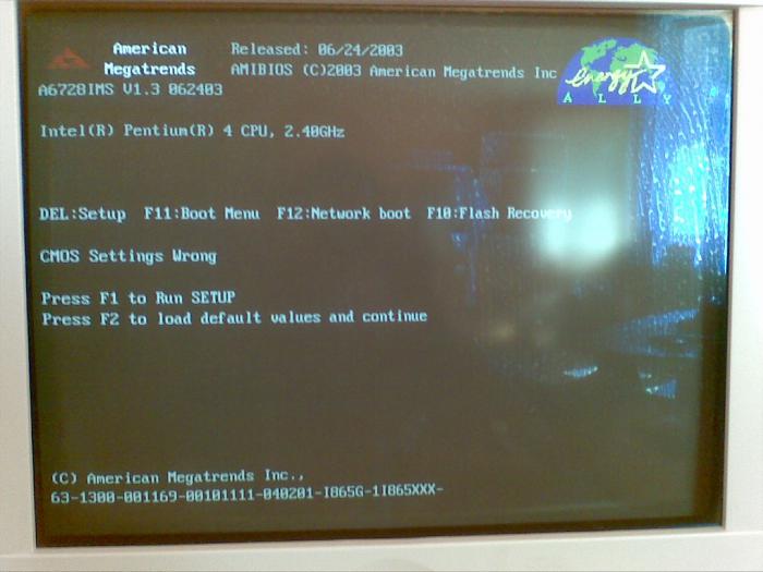

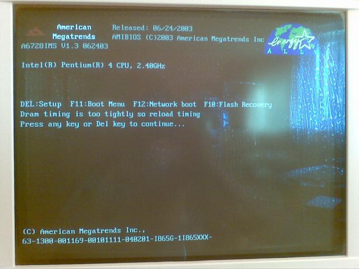

Zdravíčko, chlapi můžete mi někdo poradit co mi moje pc hází za hlášku ?
Jde o Intela 2.4 Ghz, grafika Geforce FX 5200 a ramky jsou tam 1G DDR, je to pouze PC na internet a občasné stahování.Mám jej bezmála 6 let a šlape jak hodinky, jednou jedinkrát na něm byla měněna ta malá baterka co drží bios, jestli to píšu správně, jinak vše OK :)
sorry za kvalitu, foceno mobilem...
foto k příspěvku  od Pepe1

Něco podobného se mi nedávno stalo a vyřešil jsem to tak, že jsem mačkal F8 a poté zvolil Spustit poslední známou funkční verzi systému (nevím, jestli to je přesně takto ale význam stejný) a jednou mi pomohlo skočit do BIOSU a zvolit Load Optimalized Default. Ale myslím, že jsem měl jiný problém. Můžeš to zkusit.
o 21.07.2010, 11:51 | X-sat (M)
Tím Biosem začni - DEL a nastav vše do optimal load
o 21.07.2010, 12:03 | ACEMajky
rekl bych, ze mas asi zase KO baterku a vyresetoval se ti BIOS - s F8 to enma nic spolecnyho, tady de o BIOS ne o Wokna
o 21.07.2010, 12:05 | drebb
jj je to bios a bude to jak pise ACE
o 21.07.2010, 12:13 | Pepe1
Díky všem, zkusím to stou baterkou a pak dám vědět :)
o 23.07.2010, 13:32 | Pepe1
Dnes jsem konečně koupil baterku a problém je vyřešen, díky všem co napsali, taky mě to mohlo napadnout :D
