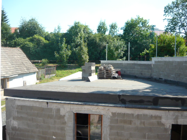

Ahoj pánové, mám dotaz. Není tu nějaký ing, který by poradil jak vyspádovat střechu garáže?
Střechu tvoří panely a jedna vrstva lepenky.
Teď potřebuju vymyslet jak nejlevněji vyspádovat směrem do dvora. Na to pak asi dvě vrstvy lepenky a dlažbu. Střecha bude sloužit jako terasa.
Tak jestli má někdo nějaký nápad, sem s ním:-) Děkuju.
foto k příspěvku  od MarwinA4

Dělam izolace plochých střech a v takovým případě používáme spádový polystyren a na to ideálně PVC fólie příp. lepenka a nakonec dlažba na terčíky.Jestliže bude střecha zatížená dlažbou nemusí se izolace mechanicky kotvit.
o 18.07.2010, 16:21 | swep | Upraveno: 2010-07-18 16:31:39
presne jak pise NiCk, spadovy polystyren a na to folie (napr. alcorplan), jeste muzes dat kacirek misto dlazby nebo kotev, otazka je, jestli se jedna o nejlevnejsi variantu ale budes to mit i zaizolovane
edit: ted ctu ze to bude jako terasa - nejsem si jisty jestli muze byt polystyren jako zaklad pro terasu, rekl bych ze spis ne, mozna kdyby se pouzil tvrdsi ale i tak to bude mit mekky podlozi a to pro dlazbu nebude dobre

Jestli není garáž vytápěná, tak prostě zabednit a udělat betonovou mazaninu...v nejslabším místě aspoň těch 6-7cm. Do betonu nejlíp Kari síť.
Když si po obvodě dáš šikovně prkna, tak to po nich stáhneš a finiš.
Edit: Nejlevnější by samo bylo orámování po odvodě, nasypat rejži a do toho dlaždice, ale zase by pak ležela voda na tý vodorovný izolaci...možná kdyby tam byly nějaký drenážní trubky... to spíš ale jen uvažuju nahlas.

existuje polystyren, který snáší zátěž (pochozí), ale stál by mě 40.000,- pak cena izolace a dlažby a jsem cca na 90.000,- což je moc:-(
Výhodou je, že je lehký a zvládnu položit sám.
Kdežto beton bych musel na střechu nějak dopravit (cena techniky) a začít bych musel výškou cca 20cm abych na nejslabším místě byl na těch 6-7cm. Jelikož potřebuju vyspádovan cca 10m! Navíc betony prý praskají:-( Takže do betonu se mi moc nechce, moc materiálu, práce, dřiny.
Dejme tomu, že použiju polystyrén, pak dvě vrstvy izolace. Co na to levnějšího než je dlažba, ale aby to odvádělo vodu a bylo pochozí??

Co třeba: spádový polystyrén, dvě vrstvy izolace, část střechy vysypat kačírkem a část položit dlažbu na terčíky?
Vyšlo by to asi levněji a pochozí bych nechal jenom část kde je dlažba, zbytek bych nechal jen tak, možná nějakej květináč s květenou.
Nemůže kačírek poškodit izolaci??

nejlevnejsi je podle me ten beton, idealni by bylo to vyspadovat doprostred a svod barakem, pak se da i ta voda pripadne snadno zachytavat pro dalsi pouziti

No to je pak těžká rada... :) Většinou když se chtěj ušetřit prachy, musí se dřít :)
Mmj. kolik to máš m2, že počítáš dlažbu a izolaci za 50kkč?
Nebo dřevěnou podlahu, vyspáduješ třeba OSB deskama, a na sloupky podlahu - to by se něja rozumně zaizolovat dalo.
