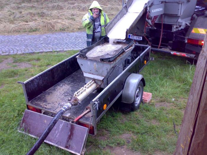

kobylka: co vim tak pucmajstra ma svého.. je to takove domadělo,ale výkonné (viz. foto).Směs přivezli už namíchanou v mixu.Takže jedině,že by byla drahá ta doprava toho mixu.Mě to přivezli ze Slaného...
foto k příspěvku  od deda

deda: hm, mě přijel suchej, bral vodu ode mne a míchal přímo na tom návěsu a přes pumpu(taky na návěsu) to cpal do baráku.(souprava na druhém videu- [ Link ]
