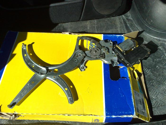

potreboval bych pomoc kamaradovi...
ma passat 35i nebo 3B nevim co, je to kombik z roku 1996, motor 1.9tdi 66kw, vin wvwzzz3azte185573.
odesla mu leva predni elektricka stahovacka na te velke ozubene casti nema uz zadne zuby, zkousel jsem mu sehnat nove stahovacky ale to co u nas vsichni nabizeji je neco jineho nez potrebujem, nebo to stoji balik, nemate nekdo tenhle dil popr neumel by jste zajistit? Vicenaklady hradim....
OE cislo me nenapadlo opsat kdyz jsme to rozebirali.
foto k příspěvku  od H-Honza

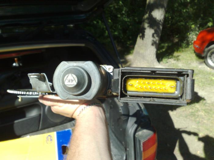

o 08.07.2010, 21:34 | H-Honza (M) | Upraveno: 2010-07-08 21:47:14
takhle vypada konektor...
mel jsem uz asi 4 stahovacky nove od ruznych firem a nepasovaly.
Nevim kam tohle hodit, takze pokud nekdo chodite na VW fora nebo mate nejaky osvedceny vrakace, rozhodte prosim site, ja na to nemam cas. Kdo zajisti nejlepe vcetne poslani, dostane nejakou tekutou odmenu dle vlastni chuti :O)

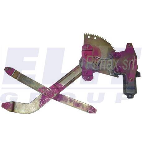

o 09.07.2010, 14:02 | Dragster
passat 3B5 se vyrábí od 5/97 a 35i 3A5 se vyráběl do 6/97, co jsem hledal tak ve 35i je stahovačka
foto k příspěvku  od Dragster

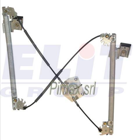

o 09.07.2010, 14:02 | Dragster | Upraveno: 2010-07-09 14:09:21
a ve 3B5 je tato
o 09.07.2010, 14:04 | Dragster
ideální by bylo napsat kód motoru, pokud je tam původní motor, podle toho se to dohládává nejideálněji
