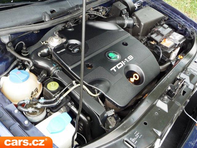

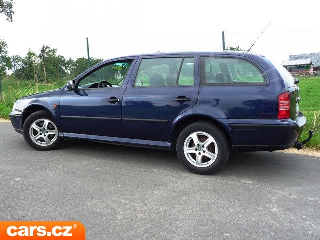

o 01.07.2010, 15:01 | Bullman
CO říkáte na tuhle?
V provozu od
01.1999
Palivo
Diesel
Tachometr
121 427 km
Objem
1 896 ccm
STK / Emise
06.2012 / 06.2012
Spotřeba
5 l/100km
Barva
modrá metalíza
Výkon
66 kW (90 PS)
Poč. dv. / sed.
5 / 5
Karoserie
Kombi
Skupina
osobní do 3.5t, do 8 osob (ŘP B)
Výbava vozidla: ABS, AirBag 2x, Převodovka manuální, Imobilizér, Centrální zam. dálkově, Elektrická výbava, Klimatizace manuální, Rádio přijímač/mgf, Servo, Tažné zařízení, Pohon přední, Dělená zadní sedadla, Elektrická Zrcátka, Katalyzátor řízený, Nastavitelný volant, Otáčkoměr, Palubní počítač, Protiskluzový systém ASR, Světlomety přídavné mlhovky, Tónovaná skla, Venkovní teploměr, Vyhřívaná sedadla, Vyhřívaná zrcátka, Zadní stěrač, Světlomety halogenové, Výškově nastav. sedadla, EDS, Rychlostní stupně 5x, Pneumatiky letní
Stav vozidla: první majitel, koupeno v D, dovezeno, garážovaný, nehavarovaný, V záruce
Další informace: IHNED K PRODEJI, PŘÍMO OD 1MAJITELE Z NĚMECKA ČERSTVĚ DOVEZENÝ NEBOURANÝ PĚKNÝ MODRÝ KOMBÍK S VYNIKAJÍCÍM ÚSPORNÝM TDI MOTOREM A OBROVSKÝM KUFREM,VE SKVĚLÉM STAVU S NOVOU STK+ME NA DVA ROKY
Cena 109.800,-

o 01.07.2010, 15:06 | walish
němec s tdi s tím velmi nepravděpodobně najede 10tkm za rok
o 01.07.2010, 15:16 | Bullman
tažné je tam max dva roky, co mi říkal prodejce. Prej ještě neni náznak rzi.
o 01.07.2010, 15:38 | Vencaf
za 11 let najeto 120 tisíc :D
o 01.07.2010, 15:39 | Vencaf
tutově si Němec koupil TDi a jezdil jen do krámu pro rohlíky..
o 01.07.2010, 15:47 | Thomas987
nedávno jsem řešil s kámošem tuhle octu pro jinýho kámoše, tak TDI 66Kw, rok 2000 - 2001 říkal za 90 t. (samože kombajn, s klasickou výbavou - předek elektrika, klima....) dává na to rok záruku a je to po výměně všech náplní a filtrů...
o 01.07.2010, 15:50 | Bullman
tak na jake strance, nebo kde kouknout?
V bazarech poblíž jsem nic nenašel
o 01.07.2010, 15:55 | Zbyšek
Za mě tedy pokud to má být stará tvář, tak 81kw. Pokud nová, pak je to úplně jedno. Od r.v. 2001 jsou motory 66 a 81kw konstrukčně téměř totožné a pro přechod z 66 na 81kw stačí jen vyměnit trysky (vzhledem k tomu, že 66 má jiné časy vstřiku, pojede to dokonce ještě lépe). Případně to trochu poškádlit čipem od někoho kdo to umí, ale s originál spojkou pro to tahání víc jak 96kW nedáš ani omylem a i tak půjde brzo do kytek.
Sám mám 66kw verzi v trochu lepší výbavě, kde se udělaly v rámci preventivního servisu lepší trysky, doladila jednotka a bylo vystaráno.
U těch novějších je to opravdu už jedno, ale jelikož jsi sem dal inzerát na starou, tam bych se držel 81kw. Ty starší 66kw jsou sice perfektní držáci, ale jde hodně poznat ten nedostatečný výkon jen na samotném autě, natož pak s přívěsem. A upravovat ty starší nemá moc smysl.
