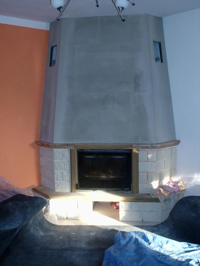

mame totoc:
foto k příspěvku  od deda

deda:díky,pro tu vrchní obestavbu jste použili nějaké izolační desky?Z čeho je povrchová úprava?
o 25.06.2010, 20:46 | deda

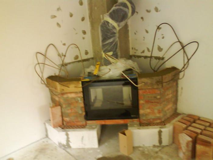

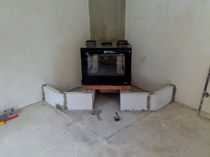

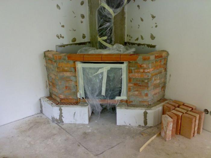

spodek obestavy je s palenych cihel vrsek z izolacnich desek SILCA,oblozeno to je umelym kamenem,rimsy jsou udelany s piskovce...
neco malo z prubehu stavby....
