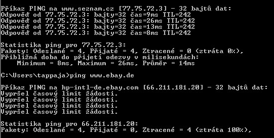

Ted mi to treba jede, dostanu se na www.ebay.de, ale nepingnu si na ne

doména může mít ping zakázanej, dle toho výpisu je teď všechno OK, chtělo by to ho udělat až to zase nepude
o 19.06.2010, 10:14 | Escudo
mě na ně ping taky nejde
