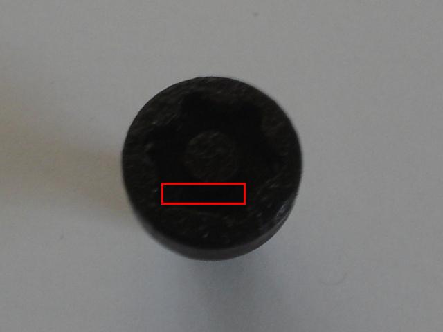

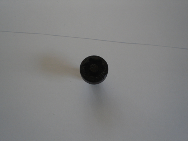

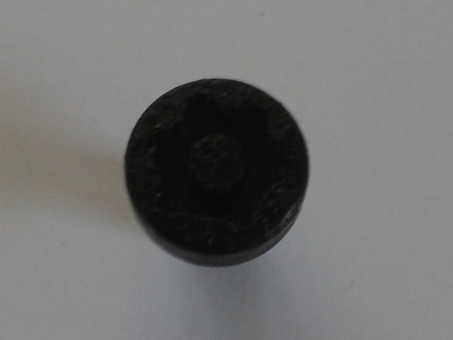

Potřebuji povolit takové šrouby (krytky na kolách BORBET). Má někdo? poradí někdo ? původní klíč už bohužel není použitelný a nový nejde objednat.

o 17.06.2010, 12:32 | ruffrider
takovej šrobek jsem měl na kolech na felině - byla k tomu taková platová klička, která se samo ožvejkala, to borci moc dobře nevymysleli. Já to ale vždycky povolil. Vzhledem k tomu že ty kola byly přímo z fabriky, tak by ten klíč měl u nich určo jít sehnat jako náhradní díl.

o 17.06.2010, 12:51 | Nismo.Power
plochej je fakt nejjednodužší způsob......
najdi vhodně velkej, vraž jak je to červený a normál otoč .....

o 17.06.2010, 15:29 | Pavel02
Tak šroubovák fakt pomohl. Jen jsem na něj musel ještě nasadit plochý klíč. Dělali mě na BARUMU výměnu pneu a debilové to fest dotáhli. Kdybych chytl někde defekt tak jsem v pr....
