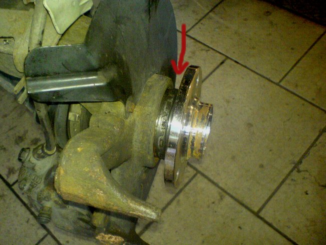

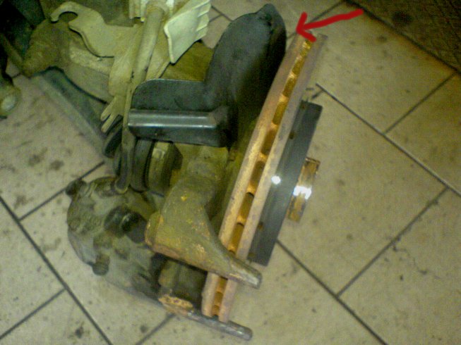

Dnes jsem prošel 8.návštěvou servisu, čtvrtého v pořadí a vše se ukázalo… brzdila mi venkovní destička levého kola z důvodu,že celý kotouč byl asi o 3cm vylezlý ven!!! Poznalo se to pouhým okem pohledem na vzdálenost kotouče od toho plechu….

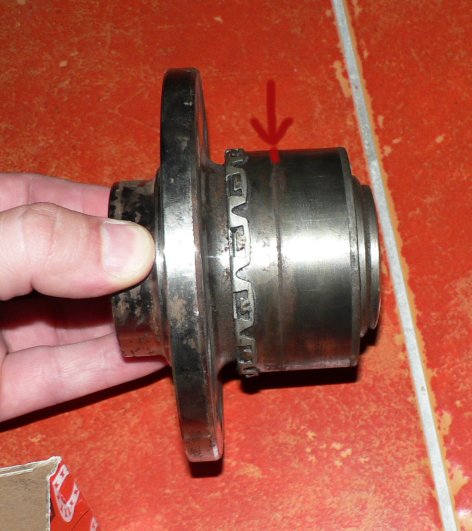

Po sundání kotouče se zjistilo, že mi mechanik v prvním servisu při výměně obou předních ložisek asi špatně nalisoval nové ložisko a ono vylezlo ven.. kolo „vracela do hry“ venkovní destička, které už půlka chybí, jinak by asi kolo mohlo upadnout?!:-(

Pokud bude zítra na skladě nové ložisko, proběhne výměna a test...tohle už bych se bál zkoušet znovu nalisovat….

Co to bylo za ložisko? Origo díl, SKF nebo nějaká čínská šlupka?
Já jen, že je tu možnost, že za to mechanik vůbec nemusí.
o 15.07.2010, 13:55 | Giuseppe1
Tuner#2: origo to nebylo, chtěl jsem střední cestu, jedno stálo 1000Kč. Díky za reakci a možnost další příčiny, dle všeho co jsem zatím slyšel za to mohla montáž...
o 15.07.2010, 14:01 | Lucni.konik
Kdyby ložisko nepasovalo do těhlice(bylo volnější) musí už při montáži mechanik poznat.
o 15.07.2010, 14:03 | Tuner#2 | Upraveno: 2010-07-15 14:10:50
Lucni.konik: Pokud to nebude fušér, vše důkladně očistí a tohle zjistí, tak to tak samozřejmě nenechá. To je právě ta otázka jak to bylo, mohlo to být i špatným nalisováním, to je jasné.

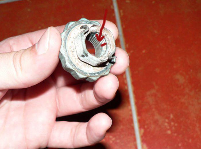

přivezl jsem si auto s vyměněným ložiskem...auto je jako vyměněné, žádné vibrace do volantu, prostě parááda ježdění;-) mám zda vysvětlení, čím to vlastně bylo..dle mého chyba montáže.....na ložisku je vidět, kam až bylo od začátku nalisované...
foto k příspěvku  od Giuseppe1
o 15.07.2010, 21:11 | Giuseppe1
na matce je vidět, že byla utažená pouze na 3 závity:-(

o 15.07.2010, 21:26 | Tuner#2
Tak to je peklo...
