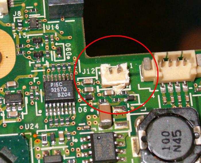

Šestikule: Vim vim, už jsem takovejch věcí taky viděl hromady, proto tam stojí "nejspíš":D. ThinkPady mívaj ty piny v konektoru blíž k jedný straně, aby to tam nešlo ani natlačit a mam tady někde ve sklepě desku, na který pan majitel ten konektor rozštípal (podle všeho kovovejma štípačkama) tak, aby tam tu baterku vobráceně přecejen narval... Desku se mi už zprovoznit nepovedlo. Některý lidi nezastaví vůbec nic.
o 16.06.2010, 22:30 | JP
abych nebyl za kecálka...
foto k příspěvku  od JP
o 16.06.2010, 22:57 | Šestikule
tak to je masakr, to mi připomíná tchána, když nám promítal diáčky na takové té staré mašině jak jsou vedle sebe dva diáčky a vždy jeden promítáš a druhej zatím vyměníš, no a on tam narval ještě třetí, prostě to silou natlačil přes ně a divil se, že s tím pak nejde hejbat
