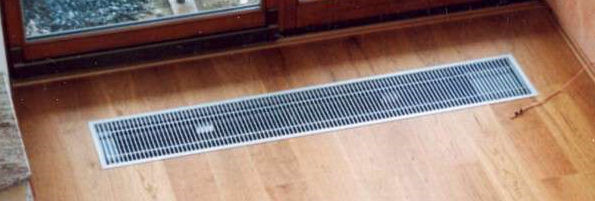

Kde se dá sehnat takováto mřížka, jak se to vůbec jmenuje po netu to nemuzu najit.

jestli je to u nějakých dveří jak koukám na fotku, tak by to měla výt součást nějaké vzduchotechnické jednotky. zkus nějakou firmu zabívající se vzduchotechnikou jestli to nebudou mít jako ND

Tohle by měl být podlahový konvektor nebo jak se to jmenuje, prostě radiátor zapuštěný v zemi, brácha to má na baráku. Ale jestli jde taková mřížka sehnat i samotná to netuším.

Ne to je krycí rošt na topení, pod podlahou. Je to normalne smotana trubka, kuli tomu, aby se nemlzila okna. Ja to tak mam (delala me to topenar), ale nevim, jak se ta debioni mriz jmenuje, abych ji mohl nekde objednat/kupit.

Jo je to tak, koukam na to konvektor, kryty mrizi. Presne to potrebuju samostatne.

Zajdi nekam do VO/MO Voda-Topení-Plyn...vyberes v katalogu a objednas

Podlahový fan-coil (neboli podlahový konvektor), neboli otopný registr v krabici, montovaný v podlaze, zakrytý mřížkou. Rámeček je součástí vany toho fancoilu, mřížka je vyndavací, normálně koupitelná jako díl, s tím že se běžně vyrábí v designu hliník, eloxovaný hliník (černá) i dřevěná - opravdu dřevěná, nebo kovová s dřevěným dekorem. Šířky jsou vždy typizované v rámci výrobce, délka prakticky libovolná.
www.minib.cz
www.opltherm.cz
www.bokigroup.cz
www.licon.cz
