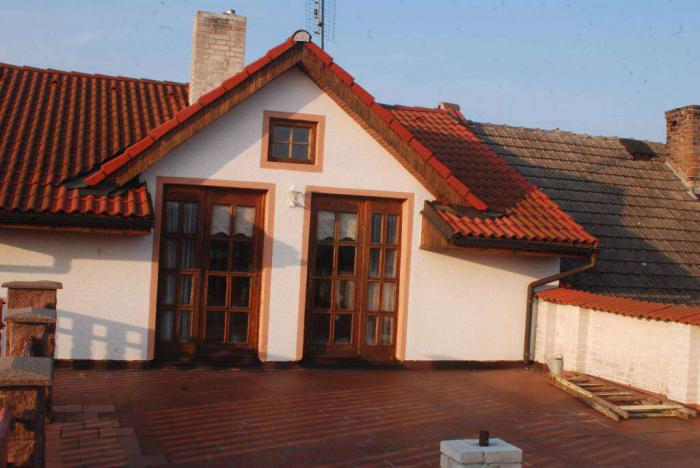

o 15.06.2010, 09:44 | cupra.165
Ja se hlavne zeptam,doufam ze mas dost dobre zatepleny strop pod tou terasou a zda mas dobry spad....jinak Ti zmena teplot v zime odstrili dlazdice at to prilepis cimkoli...ja nakonec skoncil preplechovanim titanzinkem plechem..

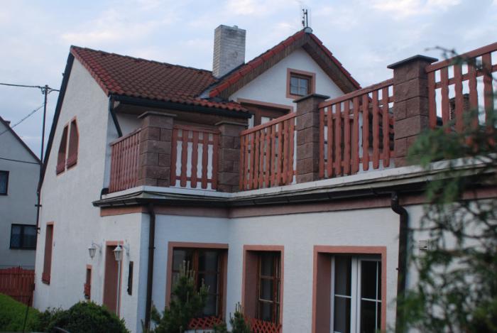

takto to drive bylo...

o 15.06.2010, 10:13 | ACEMajky
Jak sem psal, ma tam 20cm vaty, ale jelikoz je to vstupni hala, topim tam tak na 15 max. 18 stupnu

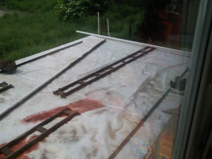

o 15.06.2010, 10:37 | ACEMajky | Upraveno: 2010-06-15 10:42:08

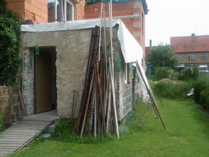

Pohled zvrchu (pro jistotu na tom mam plachtu)

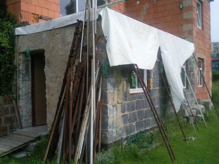

o 15.06.2010, 10:38 | ACEMajky | Upraveno: 2010-06-15 10:43:12

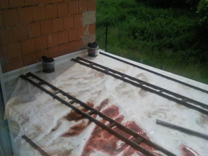

Pohled zespoda

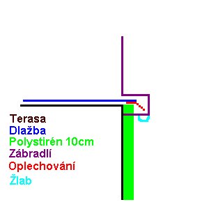

Nakres cislo jedna - varianta jedna

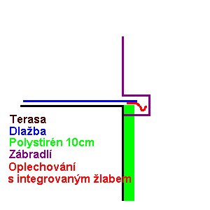

Varianta 2

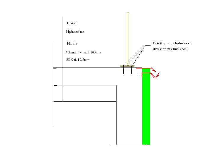

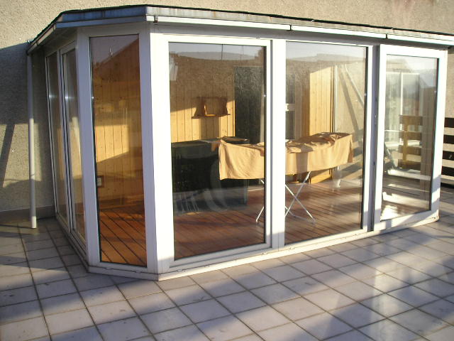

o 15.06.2010, 12:04 | Dudelina
Myslím, že nebude moc hezké to zábradlí.
Ten polystyren určitě dotáhnout až nahoru, i tak bych se bál co bude dělat strop nad tou vatou - čekal bych plíseň.
Nejlépe dát zhora Styrodur a na to mazaninu a dlažbu.

o 15.06.2010, 14:24 | ACEMajky
stropu bych se nebal-ted to zimu prezilo ok-plisen se objevila jen v rozich uvenkovni steny-tomu by melzabranit polystiren-v miste plisne +- venec,cili tepelny most
