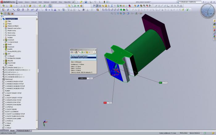

Používám SolidWorks+CAM.
3D modelování i měření ploch či bodů v pohodě. Jen si označíš co chceš měřita zmáčkneš "Q". A pokud je možných víc variant ta ti je změří všechny (kolmá vzdálenost,úhel, rádius, obsah ...)
foto k příspěvku  od Zephyr
