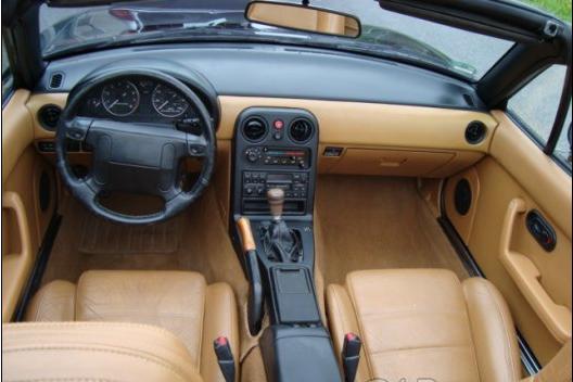

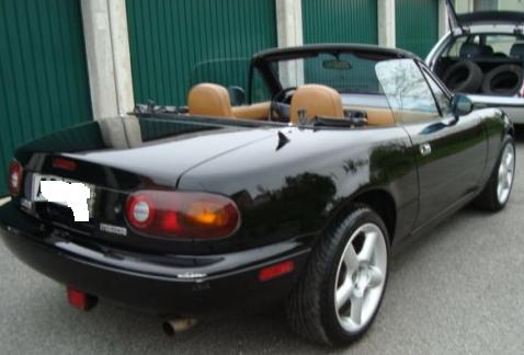

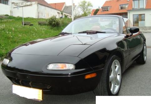

na co si dát pozor? mohu ted koupit 1,6 se 119 najeto,vše origo, na první pohled pěkná, us verze!, bude čerstvě po rozvodech a výměně pumpy. má tento model a motor něco na co si dát vysloveně pozor?

Jinak pekna miatka,mam taky podobnou,jen v cervene. Je to nenarocne ,pomerne jednoduche auto.Rado se ji chyta rez na zadnich lemech a pred zadnim kolem,jinak neni vylozene co by se na ni kazilo.Zabrus na forum,tam se toho doctes hodne.

Jaky je to rok? Do 94 tusim meli mensi brzdy vpredu a vzadu,prvni rocniky problemy s pumpou jak psal Bingi,jinak i 1.6 mivaly samosvor. Jinak ty velke jsou moc hezka,bohuzel dost degraduji jizdni vlastnsoti auta,ja koupil misto 16 ..10kg 15 s vahou 5.2 a je to opravdu znat..jinak mam 1.8 .. 1.6 neni spatna,zalezi jakou mas motorizaci..delali nekolik verzi
