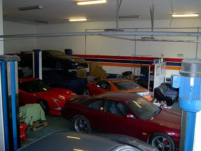

Rez tam bude, nejsou to nové auta, ale je to o tom co stím předešlý člověk dělal. Motor bych vzal SR20 je novéjší a v podstatě nesmrtelný, je to řetězák, takže bez rozvodu. Připrav si hodně peněz na začáteční opravy, protože pochybuji, že koupíš hned super kousek za velký peníze, protože auta jsou to cenněná a drží si svoje ceny, ale víc ti napíše N.P. nechce se mi dneska rozepisovat
Jedna fotečka, jak je to u nás na dílně :-)))
foto k příspěvku  od cendler
