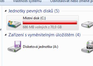

Ahoj všichni, narazil jsem na takový zvláštní problém. Nějak podezřele se mi začal plnit disk a nevím, čím to je.
na obr. 1 je ukázaná kapacita disku (70GB) je to systémový disk a je skoro plný.

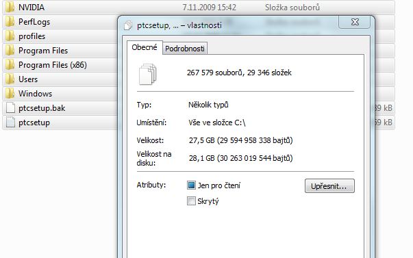

na obr. 2 jsou vlastnosti, když to rozkliknu. Prostě mi to ukazuje plný disk a když dám vlastnosti tak jen cca 28 GB zaplněno. Čím to může být? Neumím prostě ty data nikde najít.

jen dotaz, jak jsi oznacil vsechny soubory a dal vlastnosti, mas zapnute zobrazovani skrytych souboru? Nemas nejakou slozku plnou po*na ve skrytych souborech? :-D
o 22.05.2010, 21:36 | Pekys
někdy se plní temp nějakým systémovým sráčema a dělá to několikagigový soubory. Pak stačí dát hledat, soubory podle velikosti, setřídit od největšího a kouknout, jestli tam není něco zbytečnýho.
Jinak samo vyčistit temporary, historii procházení, koš apod.
o 22.05.2010, 22:10 | wolker | Upraveno: 2010-05-22 22:13:24
Mas vypnuty zobrazovani skrytych a chranenych souboru a slozek, proto v tom listu nevidis slozku System Volume Information. Do ni se ukladaji body obnoveni. Ta slozka dokaze po case docela dost narust. Zkus si zapnout zobrazovani tech souboru a slozek a na slozku System Volume Information si nastav v zabezpeceni uplne rizeni pro tvuj ucet. Jinak se do te slozky nedostanes a ve vlastnostech se jeji velikost bude ukazovat jako nulova (standardne jsou nastavena prava pouze pro SYSTEM). No pak uvidis kolik toho v te slozce je... A taky v tom listu nejsou videt soubory pagefile.sys a hiberfil.sys a ty budou mit taky par giga.

Hmmm, tak ten temp zabírá cca 37 GB, takže problém bude tu. Jsou tam samé soubory HTT.... nevím no, co s tím.
