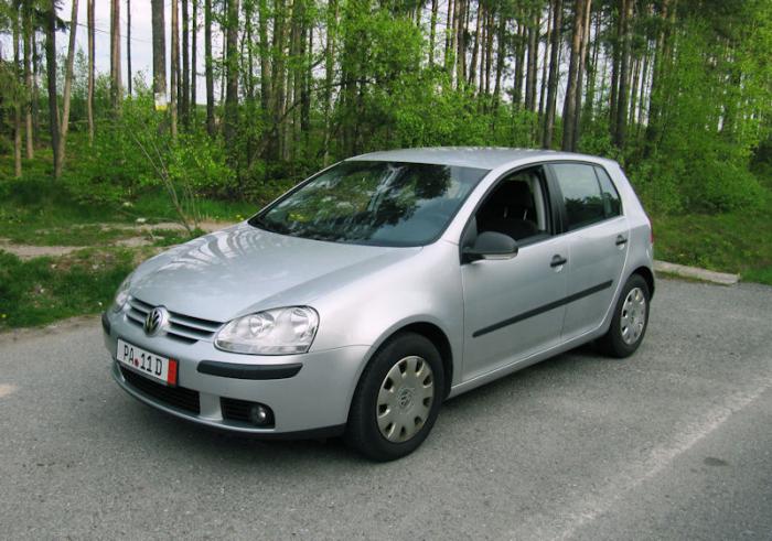

Mam zkusenosti z pohledu nafty a firemni flotila cca. 60 aut VW Golf V, 1.9 TDI/ 77 kW, rok 05-09.
Pri zanedbani vyjimek potvrzujich pravidlo v podobe par vylozene spatnych kusu z vyroby kde se "sralo co mohlo", se to celkem da. Predpokladam, ze bude nakup nejspis z D, sluzebak v zakladu Trendline a kilometrovy najezd minimalne 150 tisic (samo po stoceni u nas dano pod 100 tisic ....). Je dobre tomu doprat pravidelnou vymenu oleje a filtru. V rozpeti najezdu 120-200 tisic km je 80% pravdepodobnost KO turbo a KO spojka, cenove neni zrovna malo. Co do uzivatelskeho komfortu je to standard v ramci koncernu, motorove zadna raketa, razeni presne, brzdy a podvozek bez problemu, ale např. srovnatelny Ford Focus ho ma o fous lepsi. Nekomu se muze zdat trochu vyssi posez za volantem. Nevyhodou muze byt take o neco vyssi riziko kradeze oproti jinym znackam.

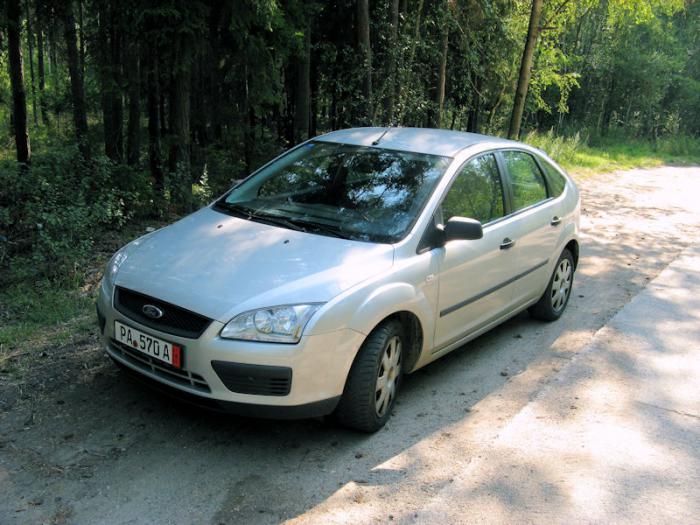

Zalezi co od auta cekas, ale pokud bych mel brat velikostne a tridou stejny jako Golf, tak nejspis volba na benzinovy Focus II. Parametry zhruba srovnatelne, co do jizdnich vlastnosti, tak vybavy, cena nizsi, nekrade se, akorat design neni nic moc a je pravda, ze s Golfem se udela vic "parady". Navic ceska malost slysi hodne na VW oproti Fordu:)
foto k příspěvku  od Long
