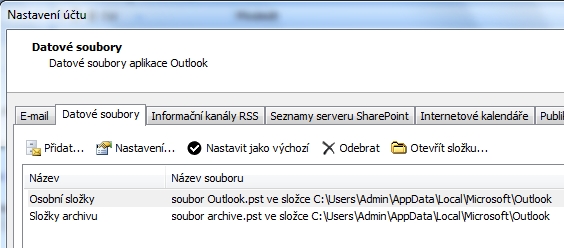

o 19.05.2010, 22:51 | Crimson
Archivem: Soubor / Správa datových souborů,
nastav si archiv někam na disk.. třeba C:archiv.pst
V položkách pošty ti vznikne složka "Archiv",
přesun tam veškerou poštu, a pak ten jeden soubor
archiv.pst překopíruj kam potřebuješ
o 19.05.2010, 22:53 | Crimson
foto k příspěvku  od Crimson
