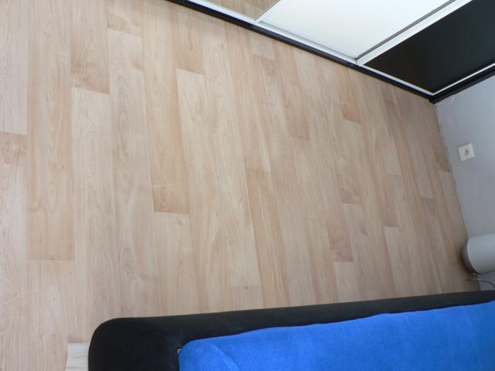

o 01.05.2010, 09:02 | choze
Udelam foto a postnu to sem.

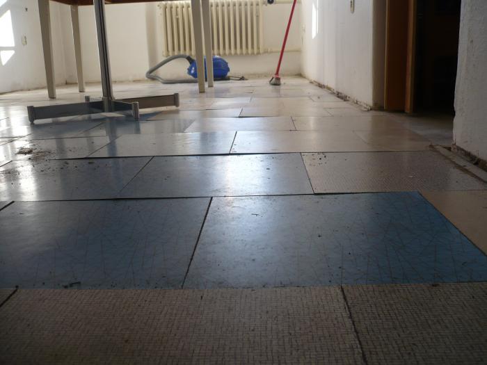

o 01.05.2010, 09:55 | Zdeny60
Mám teď pár čertsvých zkušeností s plovoucími podlahami. Jak si možná někteří pamatují, dal jsemt tu fotky, jak mě vytrestala plastová hadička k hajzlu. To bylo 8.3.
Dnes, po téměř 2 měsících, máme hotovo.

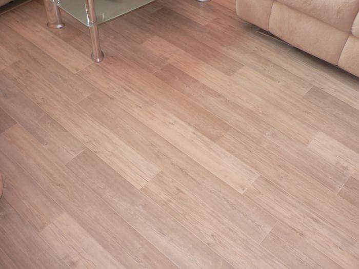

o 01.05.2010, 11:03 | choze
foto k příspěvku  od choze
o 01.05.2010, 11:04 | choze

Zdeny60: to že jsem to přibil přímo do podlahy bylo v mojem případě to nejlepší, co jsem mohl udělat. Barák je po starší rekonstrukci, jakékoliv zásady do zdi jsou nemyslitelné, hmoždínky jsou porod, hřebíčky utopie. Na metru délky jsou 2-4 hřebíčky průměru 1,2mm nebo kolik to je, a opravdu nemám strach, pokud by se posunula nějakým směrem podlaha, že by se lišty nepřizpůsobily. Přísná norma o pokládání plovoučky sice platí, ale člověk, co se tím živí, mi potvrdil, že když si to člověk dělá doma sám, tak se z toho zas tolik nestřílí a podlaha to pobere. Pro představu, na co jsem to dával já viz foto
foto k příspěvku  od crestik

Dudelina, jaký spáry? mám lino se strukturou dřeva a se vším co k tomu patří. A plno lidí si myslelo, že je to plovoučka.

o 01.05.2010, 16:07 | choze
Jasny, to moje lino stalo taky 700,- /m je to jina liga nez si spousta lidi mysli.
