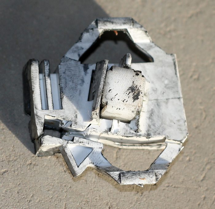

Praskla mi stahovačka u spolujezdce, kdo to už měl v ruce,
na rozdíl od Fabie, kde se mi to stalo také a musel se koupit celý komplet,
u Octavie prý stačí vyměnit ten umělý držák, rozhodil jsem to
a nový držáček vypadá trochu jinak,
půjde do něho nasadit ten hliníkový bazmek co drží to sklo ?

o 30.04.2010, 16:03 | Crimson
Původni prasklý

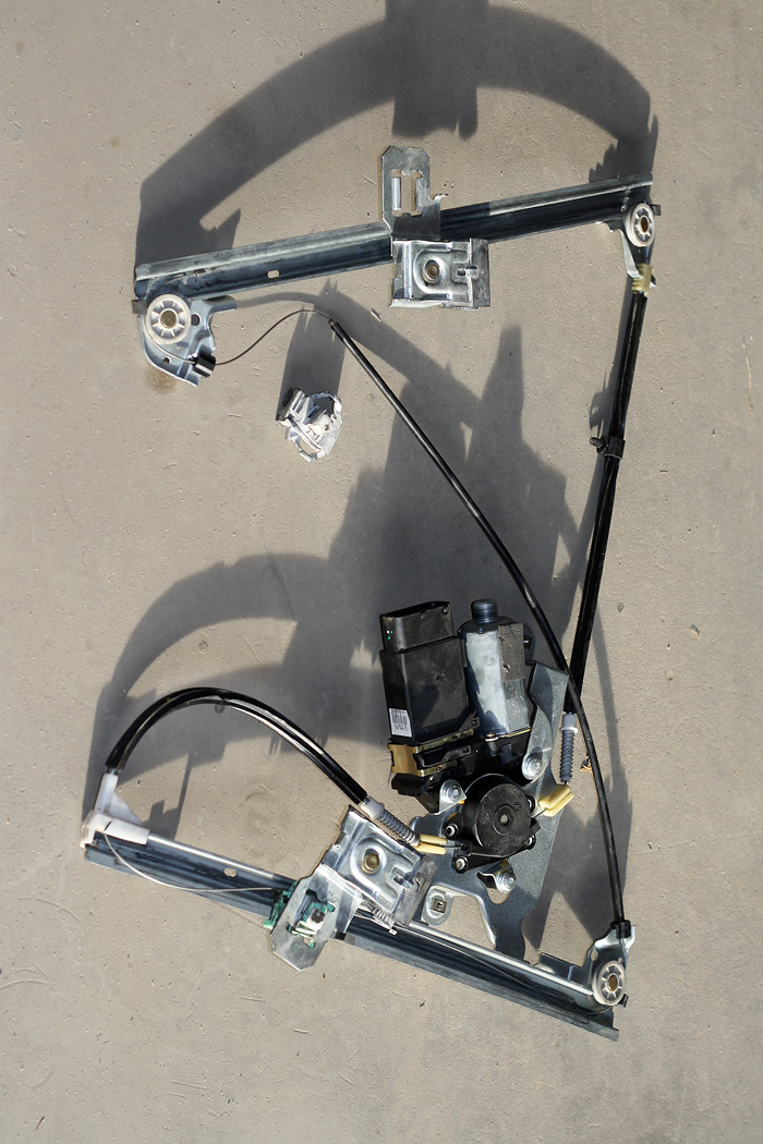

o 30.04.2010, 16:04 | Crimson
Nový (ten původní se údajně už neprodává)

o 30.04.2010, 16:50 | filip146
přední se samostatně neprodává. jen zadní. koukni na [ Link ] mockrát se to tam řešilo.
o 30.04.2010, 16:51 | bobmasitr
Ahoj, již jsem měnil.Stálo to cca 1200Kč za ten díl.A mění se celá stahovačka.Zas tak složitý to není.Normální jev u Octávek.
o 30.04.2010, 18:32 | petrb
presne jak bob, meni se cela stahovacka jen prehodis motor! cca 1200 jak tu je psano menil jsem obe predni na g3 a to je uuuplne stejne.
o 30.04.2010, 22:45 | Zdena1985
jedine cela trpej a to dost slaba moucha octavek
o 30.04.2010, 23:36 | píďa363
moucha oktávek jen určitého ročníku...
o 01.05.2010, 13:00 | Zdena1985
mozne to je ale myslim ze se to stane u vsech staci myt stazene okno a zavrit dvere
o 02.05.2010, 13:14 | tommas
píďa363: pravdu tak úplně nemáš. Do mr2000 jsou ty úchyty ve stahovačce z horšího materiálu, takže přímo hoří:-), ale od mr2000 proběhla úprava, bohužel praskají také, naštěstí v menší míře.
Ozzy: Na dvou dveřích mám tuhle neorigo čínu a šlape v pohodě za poloviční peníze
o 02.05.2010, 19:23 | Crimson
no prima .. díky všem !
o 03.05.2010, 16:27 | Crimson | Upraveno: 2010-05-03 16:29:35
takže zakoupen komplet Škoda za 900,- co se dá dělat !
ted ještě jestli rozmotám ty namotaný lanka v tom motorku :-(
