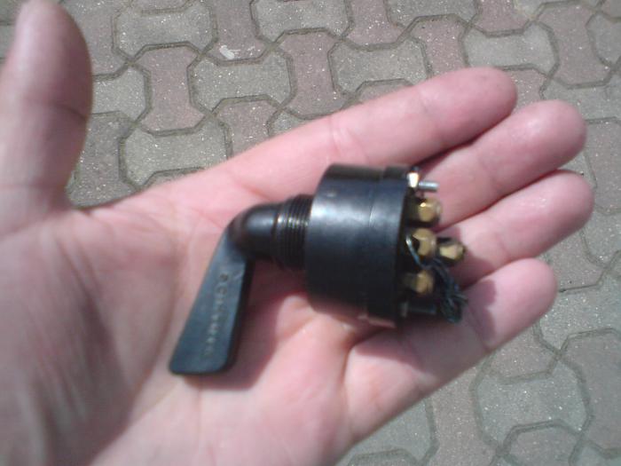

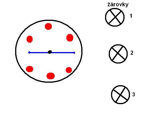

ahoj, mam takovej menší problém, mam otočnej přepínač kterej má 6 kontaktů a když se s nim přepíná, tak se vždycky spojujou 2 kontakty proti sobě. ale já bych to potřeboval nějak propojit řekněme třeba na tři žárovky a to tak, aby mi v poloze 1 svítila žárovka 1, v poloze 2 svítila žárovka 1 a 2, a v poloze 3 svítili všechny 3 žárovky. dá se to nějak udělat aniž bych musel použít jednocestný diody?

ne, vždy to bude bud vsechny nebo jedna na první polohu a dvě / jedna na ty další...
Kde to bude, na co to bude?

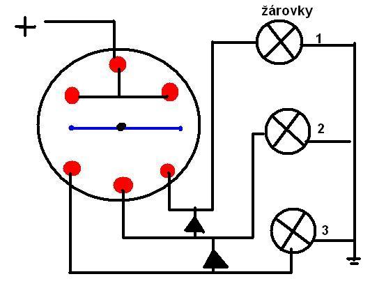

takze takhle je jedina moznost?

o 24.04.2010, 21:48 | wattman
jasný... diody, relé a někam to schovej...

jak je original presne nevim, ale nekdo tam postupem casu naflakal milion cudliku, tlacitek, kontrolek a vseho moznyho a je se ted snazim s tim neco udelat. tohle co mam je dobovej prepinac ze 30tejch let, tak ho dam mam :-)

jo a to rele na co? dve diody tak jak to je v obrazku nestacej?

Relé proto, aby si moc nezatěžoval ten vypínač. Mrkni se kolik snese ten vypínač a kolik berou žárovky. Třeba bude relé stačit jen na parkovačky + mlhovky + světla. Příklad: přepínač snese 4A, parkovačky berou 2A, Mlhovky 1A a světla 6A, tak na první dva případy ti bude stačit přepínač a na tu třetí už musíš dát relé odpovídající hodnoty. (Uvedené hodnoty jsou naprosto vymyšlené :D).
Jo a jak budeš řešit dálky?

prepinac by to snad mel vydrzet, zadny extra silny svetla tam nejsou, s dnesnima autama se to vubec neda srovnavat. takze rele se tam davat nebude a diody snad budou stacit :-) jinak dalky jsou reseny noznim prepinacem, tak to je original.

ten co trci uprostred je na nic, nevim na co tam je, ale prepinac jsem mel rozebranej a je to tam proste jen tak volne. ani kdyz to promeruju multimetrem tak na nic nereague. takze ho beru jako by tam nebyl

relé určitě zapoj. maximálně nech ty prakovačky bez... Tím přepínačem spínej pouze tu cívku toho relátka - vypálíš mu kontakty a bude ti k ničemu. I když třeba bude chvíli fungovat... Je to škoda - relátko stojí 40 kč.
