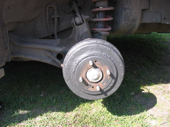

o 25.04.2010, 21:00 | Pepíno_Honda
no já alkytonem dělal brzdy včera a dnes to je samozřejmě pěkně suchý, tvrdý...
černá - kamnářská :-)
o 25.04.2010, 21:01 | Pepíno_Honda | Upraveno: 2010-04-25 21:02:46
foto k příspěvku  od Pepíno_Honda

P_H: no fuj taková ošklivá barva :o)
o 26.04.2010, 10:37 | Pepíno_Honda
Petura: takhle to vypadá blbě, ale na stříbrným autě za stříbrnou "hlínou" to je super :-)
