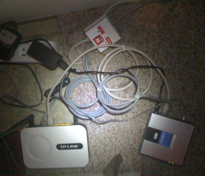

Chtěl bych to všechno přidělat na zeď (ať se to neválí na zemi)ale potřebuju nějak uklidnit ty hadí kabely..máte někdo radu prosím?Udělal by mi někdo třeba jen krátký cca 10-15cm,abych to mohl předrátovat mezi sebou a ty nešťastný krabičky nějak pořešit a píchnout je vedle sebe na zeď..Nebo je nějaký jiný řešení ? Nemám s tím zkušenost.. :o( díky.. :o)
o 18.04.2010, 19:13 | Ravo
cokliv si můžes překrimpovat na jakou chceš délku, ale klasický patchkordy s RJ45 bych koupil, dělají se od 0,5m hotový a v různých barvách...nedrbal bych se s tím (i když to umím :)
Telefonní kabely RJ11/12 můžeš samozřejmě taky pokrátit dle vůle, tady asi budeš muset krimpovat..konektory RJ11/12 bych možná někde vyhrabal, ale kleště ti nepučím ;-) Takže zkus otravovat nějákýho instalatera providera ve tvým okolí, snad se někdo za pivko dvě uráčí párkrát zmáčknout kleštěma...
o 18.04.2010, 20:04 | Daryl (A)
k cemu mas ten linksys kdyz tp-link ma prazdny porty ?
o 18.04.2010, 20:11 | Rustapha-659
Daryl: Linksys je jenom VoIP box na klasickej telefon..má to jenom internet IN ,ethernet OUT a 2x telefonní zásuvka.
o 18.04.2010, 20:27 | Daryl (A)
To je teda shit. Já měl asus am200g a ten měl ADSL VoIP WiFi a nezávislý 5 portovy Switch.
Jini jako ostatní. Na kramech se prodavaj patche od 25cm. A máj to i běžný krámy jako Tesco nebo datart.
o 18.04.2010, 20:43 | Rustapha-659
njn...dodal poskytovatel .. :o)za 2k Jinak na ty krátký kabely kouknu...díky za tip....
o 18.04.2010, 22:07 | crestik

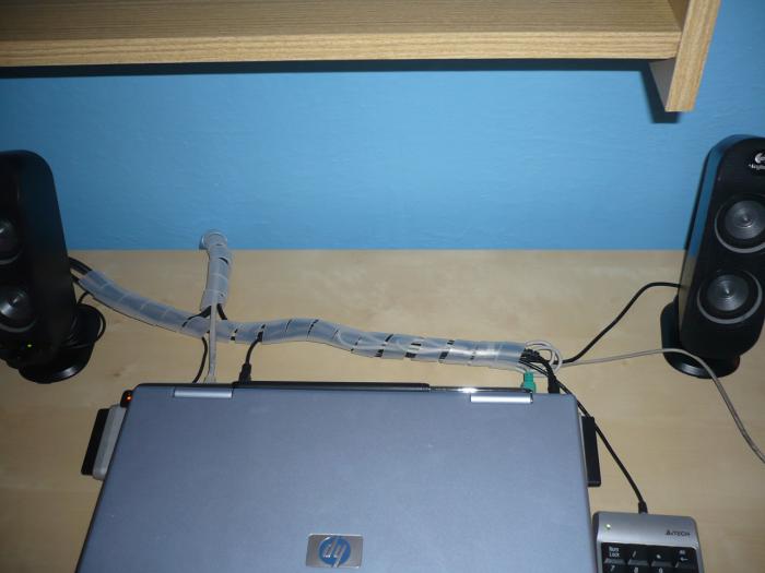

jako odpůrce zbytečných krabiček bych dvě prodal, a koupil jednu, co umí všechno. Budeš na tom ztrátný 0-200Kč, ubyde krabička a adaptér do zásuvky. A pak v hojné míře používat omotávky a nemusíš ani zkracovat :-))

crestik: kde se tohle da koupit ? mam cca to samy na stole,ale v neupraveny verzi a je to hruza :(
o 18.04.2010, 23:43 | axetom
koukal sem a meli je treba v obi:)

Jestli das prednost kvalite pred designem, tak se rozhodne nezbavuj Linksyse. Nahradou za shit typu vse v jednom by sis s VoIPem leda pohorsil.
A udelat kabely na miru samo neni problem...
o 19.04.2010, 08:44 | Ravo
Souhlas s JEF...ta Sipura je na VoIP velmi dobrá, ne nadarmo by provideři dávali tak drahý zařízení, kdyby to nemělo nějáký smysl. Prostě umí věci, co spousta jiných zařízení ne
o 19.04.2010, 09:12 | Daryl (A)
JEF: v cem by sis mel pohorsit ? Kdyz jsme u VOLNYho vybirali kterej 3play budem davat zakosum, proslo mi rukama tak 15 mozna 20 ruznych zarizeni. A hodne variant i rozdelenych na 2 krabice a musim rici, ze zejmena u VoIPu jsem rozdily v kvalite nazaznamenal. Tam to bylo spise funguje/nefunguje. A co nefungovalo byl schopen vyrobce opravit novym firmwarem behem chvilky (dny az tyden). Ja rozhodne stojim u techto zarizeni na strane all-in-one.
o 19.04.2010, 12:05 | JEF
Daryl: Jednoduse proto, ze FXS/FXO brany Cisco / Linksys / Sipura, at uz PAP2T nebo SPA3102, jsou zarizeni, ktery poskytujou vybornou kvalitu zvuku a dokonaly moznosti konfigurace. Tezko v jiny brane najdes tolik moznosti nastaveni SIP protokolu a dokonce i HW parametru tel. linky - impedance, napeti vyzvaneni, zatizitelnost, prubeh a frekvenci vyzvaneni. Diky tomu neni problem tu branu prizpusobit historickejm i modernim telefonum, paralelnim linkam, atd. Dale nastaveni oznamovacich tonu, napr. s moznosti oddelit tony pro vnitrni volani v ramci pobockovy ustredny. Dobre zvladnuta SIP signalizace, ktera bere v potaz pozadavky na zmenu vyzvanecich tonu ze strany ustredny, signalizaci zpravy ve shcrance, atd. A aby z tolika stelovatek nesla (nejen) BFU hlava kolem, tak umi i vybornej provisioning - provider ti da URL, ktery muzes zadat do konfigurace a veskery nastaveni se ti nahrajou od providera, tak jak je to v konkretnim pripade nejlepsi, aby ses v tom nemusel hrabat. A spousta VoIP provideru toho hojne vyuziva a je to jedna z mala podporovanejch bran.
Jasne, naprosta vetsina VoIP FXS udela stejnou sluzbu, ale Linksys ti dava jistotu, ze v jakkoli krkolomny situaci pujde nastavit tak jak potrebujes a hlavne bude dobre fungovat. Moc zarizeni ktery toho umej tolik nenajdes, leda "original" Cisco, coz je jen preznacenej Linksys s upravenym FW.
o 19.04.2010, 12:24 | Ravo
jako JEF.
Třeba byl docela problém s analogovými DECT ručkami Siemens Gigaset (je jich hodně mezi lidma), muselo se opravdu hodně hrát s frekv. a délkou vyzv. tonů, aby to fungovalo, ostatní klasické VoIP brány se nechytaly

madaros: je to zápujčka z firmy, kde toho spotřebujou kilometry ;-) Jinak maj to v každém Bau***, Obi, Horn, ale jako dávat 30kč/metr nebo kolik by se mi teda nechtělo. Prodávaj se různé barvy a pokud to budeš shánět, tak počítej 50-100% navíc, než co jsi naměřil :-)
