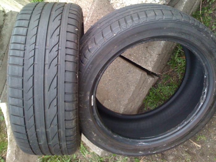

o 08.04.2010, 20:02 | snuky
gumy uz si vzal jeden znamej tak sem zvedavej co mi rekne ale byly dobre uskladneny. Jeste sem tam nasel jedny z 21 tydne 2008 ale jsou to pouze 2 KS Bridgestone Potenza RE50A 225/45/17 91Y 6mm kdyby se nekomu hodily ..

o 08.04.2010, 20:53 | zipp
snuky: co za ně? měl bych asi zájem
o 08.04.2010, 20:58 | Luke-Jeep | Upraveno: 2010-04-08 21:02:25
snuky beru hned ;-) kde se pro ne mam stavit?
batman: bylo to mysleny tak, ze pokud maji DOT05 a nikdy nejezdili tak budou supr... naopak DOT09 ktery nekdo drasal na rozdrbanym betonu byt nejsou sjety nebudou asi uplne idealni ze? takze umyti na wapce je to nejmensi... nicmene to mas jedno... a otocim to na tebe... ;-) ne kazdej je jen uzivatel :-)
o 08.04.2010, 21:01 | snuky
sem z melnika .. za dvojku.. ?
