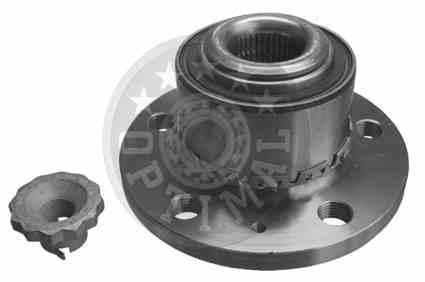

o 07.04.2010, 10:16 | Nismo.Power
addamec : tam to byla vada výroby, měněno v záruce samo.....
jinak ilustrace ložiska na fábii..... prostě se to lisuje, nebo jak dostanete to starý z těhlice pokud to nehodláte kurvit palicí ? :)
