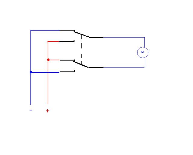

Poraďte mi prosím nějaký přepínač pomocí něhož budu měnit polaritu napájení elektromotru (přehazovat + a -), aby se mi točil jednou tak a podruhé na druhou stranu. Bude mi na to stačit nějaký takovýto: [ Link ]
Potřebuji tam mít i tu střední polohu, kdy je motor vypnut. Případně budu rád i za jednoduchý nákres, jak to zapojit. Díky.

o 03.04.2010, 09:33 | Ravo
jo stačit by to mělo, dej si pozor na maximální proud (pozor při rozběhu) který si ten motor vezme, aby se ti ten vypínač neroztekl.
foto k příspěvku  od Ravo

o 04.04.2010, 15:06 | Area51
Na tom nákresu nevidim tu vypnutou polohu... :)
o 04.04.2010, 20:37 | .mycTD
predpokladam, ze to rozepne nekde nejakej koncak
o 05.04.2010, 19:16 | Šestikule
Ono, dvakrát řež jednou měř. Takže jak jsem včera večer uklízel krabice v garáži, objevil jsem v krabici i origo kabeláž motorických zrcátek se spínačem, bylo to sice pro Hondu Civic, ale konektory jsem oštípal a zapojil dle sebe. Zrcátka už krásně fachají.
