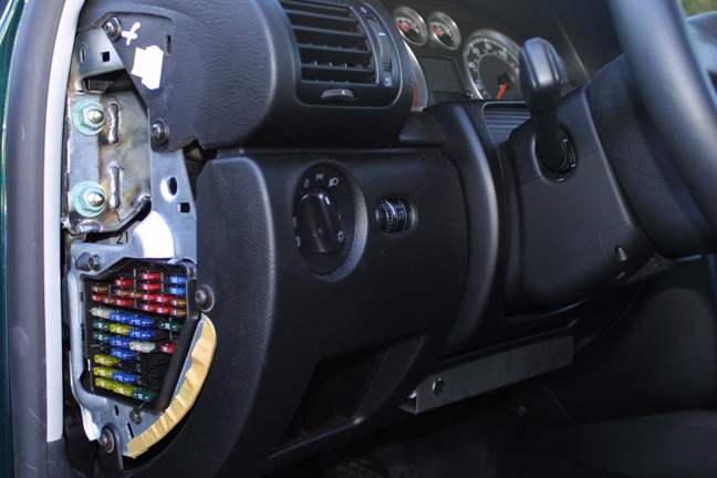

Nahodou nevite nekdo kde je a ktere je rele na spinani svetel.dela mi to to ze kdyz mam roznute svetla tak mi sviti dalkove.mozna to je i packa na dalkove a potkavaci.svetelna houkacka pri vypnutych svetlech funguje normalne.co s tim?kdo poradi?diky moc.
o 28.03.2010, 17:33 | JP
B6 (2005-), nebo B5.5 (2001-2005)? Na B5.5 je tušim v přístrojovce zleva od dveří...
o 28.03.2010, 17:36 | JP
Strejda google dodá i obrázek:-). Je to nad pojistkovkou za tim plechem co drží na těch dvou matkách, jestli se nepletu.
foto k příspěvku  od JP
o 28.03.2010, 20:12 | pista tdi
jj tohle tak jak je to na te fotce.mam rok 2003.a nevite ktere to relatko muze byt??nebo spis asi bude lepsi zajet s tim do servisu.neni tak co jineho.bud packa nebo relatko.

o 28.03.2010, 21:59 | cendler
lidi naučte se to už máš B5,5, jinak k relátkům se dostaneš odšroubováním šroubků co jsou v kroužku na obrázku co jsem na rychlo udělal, pak celý ten panel posuneš k sobě a dáš na zem a vzadu je uvidíš
foto k příspěvku  od cendler
o 29.03.2010, 08:40 | pista tdi
super.diky moc!a ta kniha jak na to je taky k nezaplaceni. :) JJ ted uz jsem chytrejsi :)
