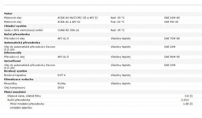

Jaky olej se ma davat do Fiat Marea 01" motor 1,6. V knizce co je k autu, tak tam neni nic. Pokud nekdoi vite zkuste me napasat co tam ma byt.

:)popř. si to vyhledej rovnou na tom webu

polosyntetika 10w-40

maj pravdu :o)

Dle výrobce tam má být Selenia 20K nebo levnější alternativa AGIP SINT 2000
