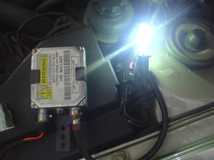

foto k příspěvku  od xenonman

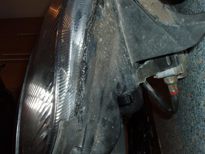

Uvolněnou parabolu dokážeš ukotvit zpět. Mě osobně se hýbe (dopředu a dozadu), protože mi prasknula objímka nebo co to je, už je to dýl. kolem D2S ky. Prasácky jsem tu parabolu chytl dratem a cuknul s ni nazpet a drat obtocil a dobry od te doby cca 2roky v pohode.
Zažloutlé helly vyřešeny tím, že se plexi odpálilo a navařily se nové plexi
foto k příspěvku  od Lumík

nerozumim tomu a veřim že by to byla prasárna. Já už je takto koupil a když svítí nic víc jsem neřešil. Pouze ten drát jsem spáchal, aby se nehýbala.
Jde o to že jsem chtěl sundat i to mračítko ale vzhledem k tomu, že to asi někdo prasil nechtěl jsem nadále riskovat to že to čiré plexi poseru. Pokud na to chceš hodit oko můžem se dohodnout, ale jak říkam takle to už rok funguje a svítí bez problému a i na STK nastavení světlometů prošlo. Palubák nic nehlásí atd.
o 21.03.2010, 22:02 | Lumík
Origo hella s čirým plexi od DEPA
o 21.03.2010, 22:07 | xenonman
mno pokud mas stare lampy tak uchycovaci prvky jsou stejne, to je vec prni, tzn nemusi mit drat :-), mno a co do toho obalu asi netreba komentare, ze svicenim musis vedet ty jak ti to sviti a jake to ma vykreslovani, podle forek muzu pouze laicky rict je cocka spinava ale jak vypada odrazova plocha vis pouze az kdyz to rozeberes
o 21.03.2010, 22:15 | Lumík
Jo to taky nevim :-) já jen vim, že to svítí ale asi to může svítit i líp to jako máš pravdu. Na fotce jak je odkrytá ta D2S ka je vidět(na fotce asi ne taková prasklina. Když jsem na to koukal bylo videt ze je to prasklý a díky tomu se mohla parabola pohnout dopředu proto ten drát. Jo jo obal doprasen uznávam ale účel původního majitele splnil.
