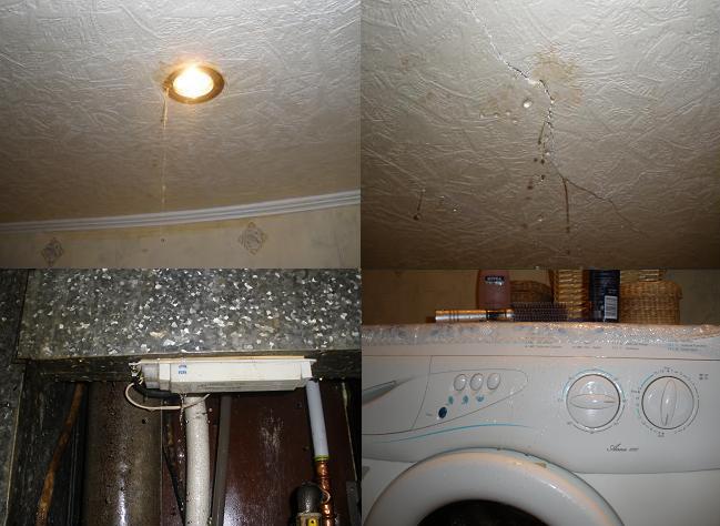

Tak takhle to dopadne, když se všechno od samého začátku začně podceňovat:
projektant je hovado a ventil na hlavním přívodu do baráku umístí dovnitř, v našem případě do koupelny.
Řemeslník, co dělal instalace, použil to nejlevnější, co se dá vůbec sehnat a navíc podle mě, použil již sto let použité.
Kombinací náhody došlo k tomu, že nahoře v patře praskla přívodní hadička do záchodového rezervoáru. Samosebou v době, kdy jsme byli pryč. Voda (o tlaku v obecním řadu nechci polemizovat, protože ho nemám jak změřit) tekla asi 6 hodin.
A takhle to dopadlo v reálu: všechny krytiny v prde*li. Stropy mimo OP a kuchyně v hajzlu. Podhledy ze SK v hajzlu. HIFI si netroufám zatám zapojit, ale ta sestava na fotkách je plně funkční, nestála náhodou pod spárami ve strope a je zvedlá na kolečkách a bedny jsou na deskách a navíc na hrotech. Filtr přežil. Zato druhá sestava - viz gramec -připomínal niagárský vodopád v malém. Takže koncák Pass (cena asi 220.000), přdzes Pass (cena asi 130.000), CD Copland A822 (cena asi 69.000), gramo předzes Trichord (cena asi 45.000) - to vše je ohrožené a já se modlím, aby tohle přežilo, protože slavné pojištění sice mám ( a dokonce kvli hifi platím nadstandard) mi dá asi kulový (resp. směšnou částku).
Tak se nyní nacházíme ve stadiu roku 2000, kdy se na jaře čekalo, až vyschnou podlahy kvůli pokládce krytiny. No, krása.
A nyní řešení:
definitivní výměna EZS )nyní Paradox, sice funkční v rámci toho, co má dělat), ale upgarde dost komplikovaný. Co požaduji: EZS, která bude hlídat prostor, kouř,metan, a VODU všude tam, kde je zacedená (tedy horní a spodní koupelna, prádelna, kuchyň). Před domem se vykope šachta (tam, kde vede hlavní přívod vody do domu), instaluje se pořádný moszaný macek ventil a ne ta plastová časovaná bomba, co máme nyní - to je hrůza, levnější smějd už snad nebyl), a za něj se dá ON/OFF ventil spojený s EZS. Senzor dá signál "VODA", GSM vyšle sms na mé a další 3 čísla, ON/OFF ventil se zavře, přiběhne soused, otevře šachtu a vodu ručně zavře. Takhle by měl svědomitý projketant naprojektovat vodu a EZS v baráku. Jenže, po boji každý generál...
Lidi, dejte si všude panceřový hadice a ne ty plastový šmejdy, pokud to ještě nemáte. ŠKoda je obrovská ( u mě přes 0,5mega)a následky nedozírné. Tohle byla u mě jen výstraha, stát se to v době, kdy jsme např. na dovolené (a vodu jsem nezavírali, nyní i tak přes všechna opatření budu), by byly alias Troubky nad Bečvou 1987.

foto k příspěvku  od Zdeny60

Ono i ty pancerky nejsou samospasitelne....ted uz se to s prichodem nerezovych zlepsilo,drivejsi hlinikove opleteni bylo opravdu jen na chvilku..jakmile mi nekdo prijde s touto prasklou hlinikovou hadickou,ptam se zda li to prezil jeho byt..

Co se týče hadiček je to problém.Osobně si myslím,že plastové jsou lepší,než opletené pancířky.Jenže problém je v tom,že to dnes dělá kdejakej jouda ve stodole a ta kvalita je mizerná.Já je dříve používal dost,koupil jsem metráž,udělal jsem si pertlík pro 1/2" plovákovej ventil a do roháčku matku se svěrnými kroužky.Drží to leta.Nejspolehlivější řešení je měděná pochromovaná trubička,naohýbat-připojit a je na 30 let pokoj.

Panceřové hadice jsou ještě horší, praskaj častějc než PP trubka.

no..nedokazu si predstavit pokud se dobre namontuje pancerova NEREZ hadicka jak muze prasknout...samo je jeden veliky problem..ze když ji montujete,tak si druhym klicem nepodržíte hadicku proti matce..potom se hadicka ruzne prekrucuje a to je pak pruser...

Asi před půl rokem jsem šel na záchod a slyšim něco syčet, pak otevřu dveře a tam mlha z rozprášený vody. Taky byla prasklá plastová hadička k nádržce. Všechny jsem vyměnil za nerezový a ty šmejdy vyhodil, stálo to celý pár drobnejch. Holt před 5 lety instalatér ušetřil na pívo...

Ty pancéřové hadičky fakt taky nejsou terno...stavěli jsme obchoďák a jen do kolaudace jich prasklo asi 6.
Proto i když je to pracnější, tak je lepší volit třeba baterii s měděnýma trubičkama a ne na hadičky.
