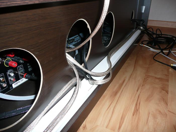

Tak jsem dneska zjistil, že po včerejší instalaci, viz příspěvek níže mě chybí asi 30cm na audio kabelu z telky do receiveru tak jsem to dneska rozhodil a koupil delší kabel...
foto k příspěvku  od BULOH

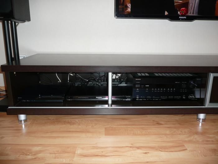

Ještě svázat kabely, zejména napájecí ke komponentům...

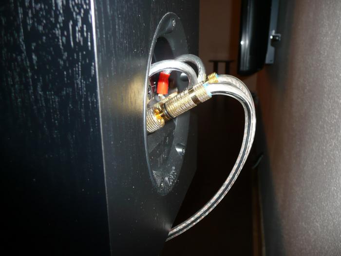

Reproduktory nainstalovány na stojanech...

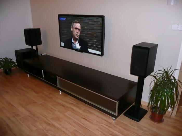

A finále i se subwooferem...

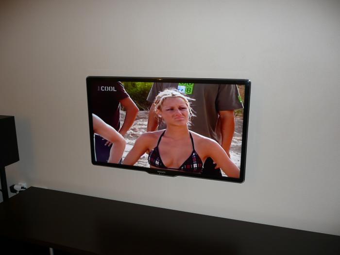

Oka, jedna aktual...
o 05.03.2010, 20:09 | Midnite
no to je lepší :)
o 05.03.2010, 20:11 | Tuner#2
Pěkný, pěkný jen ty repro víc od zdi, nasměrovat a udělat něco s tím holým prostorem (koberec, knihovna, těžké obrazy atd.) aby to taky nějak hrálo.
o 05.03.2010, 20:13 | BULOH
Repro je od zdi 18cm, basy neduní, jsem spokojenej.
Ale asi je dám ještě kousek.
Basák zapínám na domácí kino na film. Repro jsem zkoušel různě nasměrovat, ale takhle mě to připadá lepší. Sedím od něj 3,5 metru a jsou 3 metry od sebe.
Jinak díky za rady...

o 06.03.2010, 07:31 | Zdeny60
Buloh:
nakonec mi to nedá :-)
Ve vedlejších příspěvcích se řešil názor na změnu některé kabeláže.
Po shlédnutí fotografií v TOMTO vlákně se jen zeptám: to ještě není finále, že ne? Jinak totiž jakákoliv další investice do jakého koliv komponentu postrádá smysl.
Nesymetricky postavé bedny, levá narvaná v koutě (na basech +6dB), hned pod ní SW ( i když se tvrdí, že pod 80Hz se lokalizovat nedá, tak to je nesmysl, dá a lehce, takže zprzněné basy na druhou), bedny u zdi (prosotorový obraz v hajzlu), místnost nesymetrická, nezatlumená.
V těchto podmínkách nebude hrát apart ani za milion a zvuk bude vždy stát za h***o.
Uprav místnost, zatlum ji, abys zkrátil aspoň dozvuk pro vyšší středy a výšky (na basech to neudělá nic, leda bys měl za sebou a za bednama police narvané knihami a ani tak to nebude on) a pak řeš komponenety. Ze zkušenosti - na ty banány co máš v bednách, si navlíkni izolační hadice, ono zkrat je sviňa, sice konce by měly mít ochrany, ale i tak... a při vysávání je průser na světě hned.
No, a až to doladíš po stránce alesoň minimální akustiky v místnosti, řeš tio další, jako výměnu CD přehrávače a tak podobně. Jinak vyhozený prachy.
Já, když jsem se přestěhoval do baráku po kolaudaci, kde v 25m2 to vypadalo jako u tebe, jsem aparár rozbalil, poslechnul, sbalil a dva roky, než jsem dodělal pkoj, jsem poslouchal MP3 v autě:-)
Po "zabydlení" už se jakž takž dá, ale i tak mám ještě rezervy. Věř, že ten nejdůležitější komponent je právě ten poslechový prostor.
o 06.03.2010, 09:56 | BULOH
ANo jak jsem již psal výše, bude se kupovat CD přehrávač místo toho CD/DVD přehrávače a bude se dolaďovat postavení beden-natočení do středu a dále od stěny a rohu plus koberec do středu místbosti.
Vím, že kabely nemá cenu řešit, pomůže určitě to CD čko a koberec a natočení beden. Subwoofer v rohu pouštím jen na DVD filmy.
