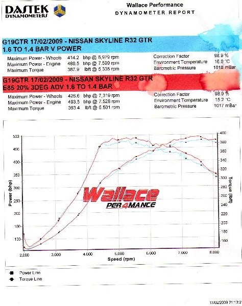

o 05.03.2010, 10:57 | Dave0401
Vypada, ze pokud zvednes tlak paliva nebo prodlouzis dobu vstriku, tak by nemel byt problem jezdit i na pomer 4:1 (E85,N95).
pomer 1:1 by me byt neskodny pro seriovy motor...
Ale chci prave zjistit zkusenosti lidi, co uz se s tim v praxi setkali.
Co zjistuji, tak pro upravene preplnovane motory, to je idealni palivo... narust vykonu oproti naturalu je znatelny... (samo sebou prizpusobene mapy v ECU pro E85)

o 08.04.2010, 11:53 | Nismo.Power
crestik :
protože žiješ v době LPG do sání.... v týhle kombinaci auto jelo 15-20% hůř a bralo 15-20% víc na 100 ale i tak se to sakra vyplatilo díky ceně....
v dnešní době sekvenčního vstřiku LPG je to víceméně srovnatelný , výkon stejnej a spotřeba taky srovnatelná ... dokonce i u dnešních LPG systémů neni žádnej problém o nějakejch 10-20% zvednout výkon většim tlakem vstřiku a řj LPG systému je samoučící, naučí se ti mapu motoru a nepotřebuje pak doladění....
co se E85 týče tak jeho výkonnost je větší než u standardních benzínů ..... v americe se používá hojně do normálních aut, a hodně je to používaný palivo do závodních aut kvůli svojí ceně protože když si namícháš C16 tak to výjde cirka 100kč/litr což je docela hodně..... ano sice C16 má 119oktanů ale cena je cena.... s E85 se při zvětšení KP motoru a většim tlaku vstřiku daj dělat zázraky když k tomu naladíš jednotku...... no nemá cenu se o tom moc rozepisovat to že je výkonnější je prostě daný, dost aut naladěnejch pouze na PowerRacing přechází k E85 a doladění jednotky k němu protože to neni těžký, je to levnější a ještě jako bonus ti to přídá nějakej ten koník i při tom když už si u maxima současný konfigurace motoru.....
třeba jedna brzda....
foto k příspěvku  od Nismo.Power
